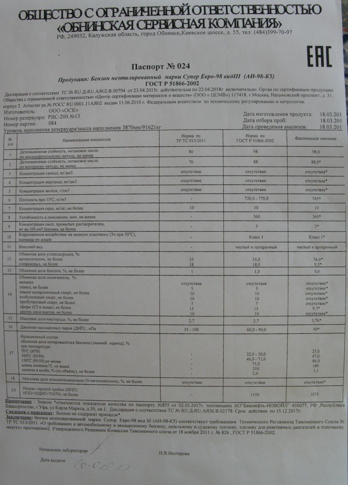

98-й. Лето 2016

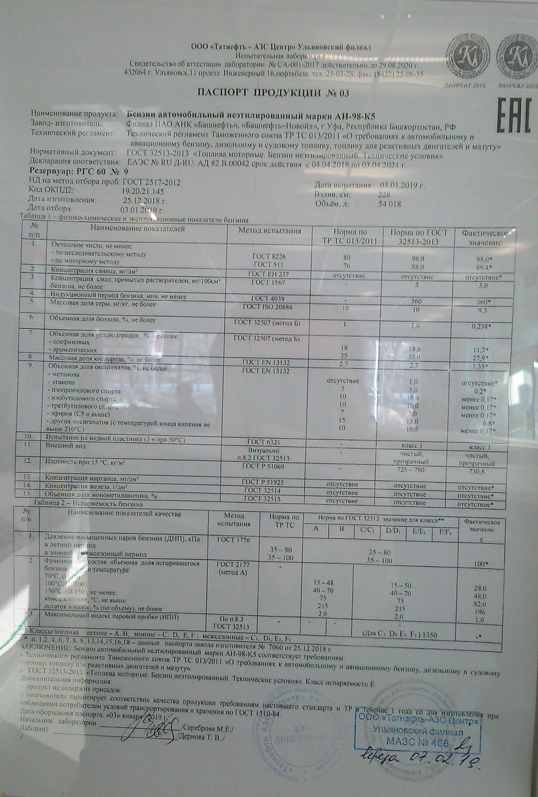

98-й. 2017

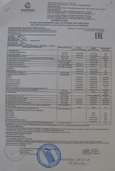

98-й. 2019

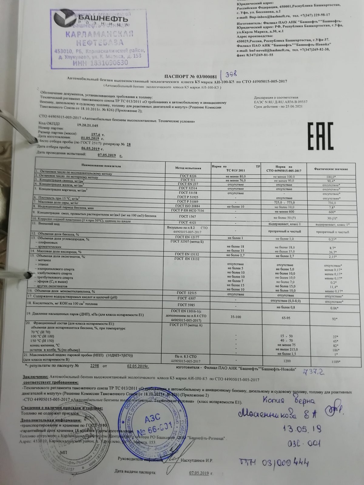

100-й. 2019

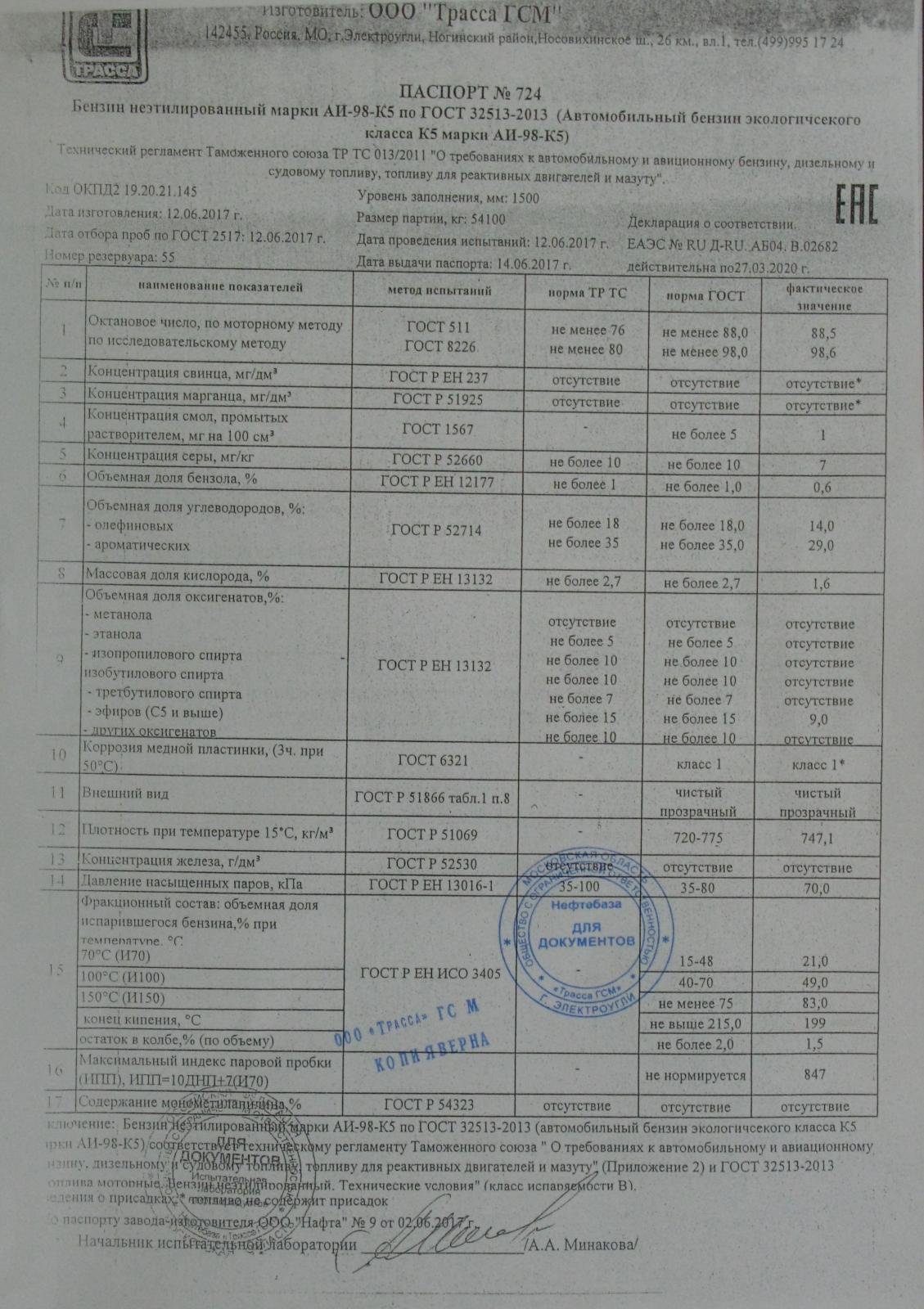

 Челябинск АТТА ( бывший Башнефть ) АЗС 429
2 часа назад, Projector сказал:
Египетская сила, сера, бензол, смолы под завязку, на таком бензине придётся каждые 5000км масло в двигателе менять.
