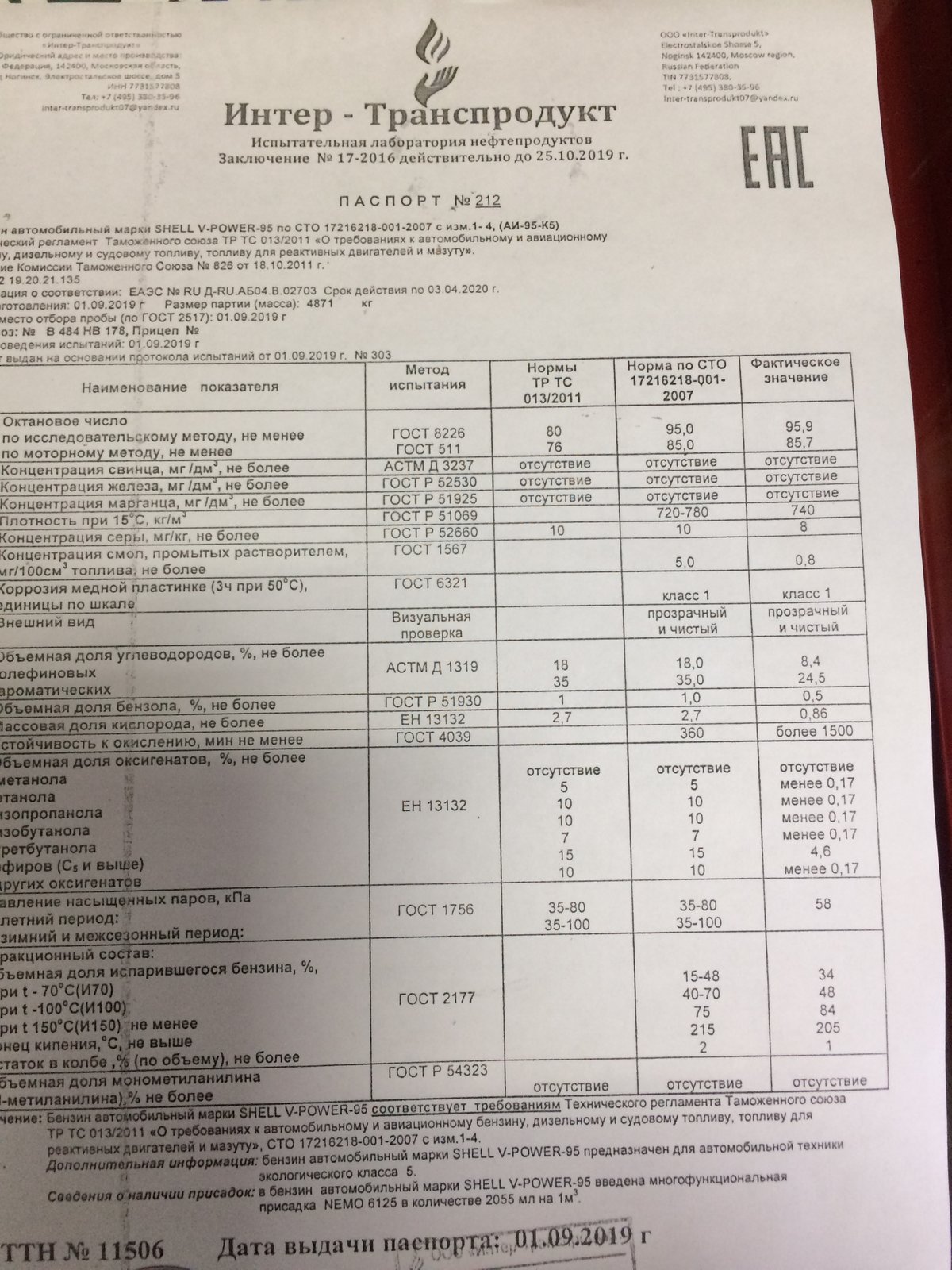

19 минут назад, Mir413 сказал:
SVali я бы логи в этот момент снял, потому что по паспорту вроде всё нормально. И я бы посмотрел паспорт РН, которым разбавили. Пока это гадание по фото.
Логи увы, сам бы с удовольствием, паспорт сейчас прилеплю, но не свой, но 99,9% эта та же самая партия. Качество не очень  ну всеми в последнее время любимые звезды, смотрю модно стало тупо перепечатывать с паспорта и не париться.
Изменено пользователем SVali

Вот тебе и Шелл, только имя громкое. Бензинчик то не особо, даже с антиокислительной добавкой только и смогли что вписаться в 360. Ароматики по максимуму, плюс эфиры и всё равно октан на минимально разрешеном и это всего лишь 95-ый. Я давно заметил что с УНПЗ выходят вот такие поделки, а если что поинтересней и покачественней то это Новойл, их Евро 6 тоже с Новойла.
Понятно, что это Башнефть курильщика. И что Новойл рулит.
Но постом ниже этой БН висит Лук почти один в один. Разница в эфирах малозначимая (сами же говорили, что до 5 - норм). Но из ваших предыдущий высказываний Лук почему-то то классический, то прогрессивный и среди лидеров. А БН УНПЗ "Бензинчик то не особо"(с).  :unknw:
По мне, так оба фиговые.
И рядом не стояли с этим. То же самое "имя громкое", та же Башнефть (только Новойл).
еле-еле в нормальную плотность они взобрались, для дохлых атмо может и ничего, но когда я цепляю такой диетический бенз - машина не едет:pardon:
Вы прекрасно знаете, что обсуждение плотности кончается ссорами, оскорблениями и банами.:D

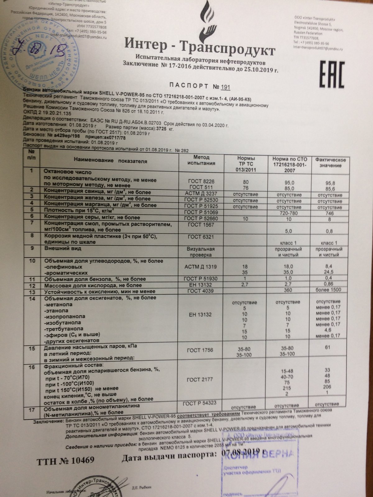

Я просто тыкал, не выбирая. Паспортов у Шелл много, но партий несколько всего. Вот вам та же партия, но уже с 746 вместо 740 (разница завоза 3 недели)
У нас тут Шелл стабильно самый плотный по всему топл. портфелю.
Изменено пользователем buzz

этот паспорт куда лучше! можно сказать - почти образцово показательный, но чота на SVP нихрена не едет, а на Луке едет:unknw:
всё-таки, наверное дело ещё и в авто /это риторический вопрос/ пробовать надо:crazy:

Да я не про Новойл! Я про то, что у кого бы Shell не брал у нас в СПб бензин, на нём нифига не едет даже с нормальной плотностью и ОЧМ.
Что-то они мутят либо с паспортами, либо с добавками своими, которые на самом деле вызывают депрессию. Люди пробуют и всё равно возвращаются либо на Кириши (хотя Shell в основном их бензом и торгует), либо на РН, либо на Лук.
Вообще-то здесь и сейчас мы показываем специалисту бумаги, а он даёт рецензию. Люди на Киришах - это прекрасно, но их можно в ВО обсудить.
Но с бумажками какие-то странности опять. Никто не может на них непредвзято смотреть. Сразу же в Киришах появляется Бари в куртке Сечина с низким И70.
Два одинаковых паспорта.  Не особо и ого-го!!!11
Две одинаковой плотности 741. Ого-го!!111 и "еле-еле в нормальную плотность они взобрались,  диетический бенз" (с).
Как? Почему? Зачем?
