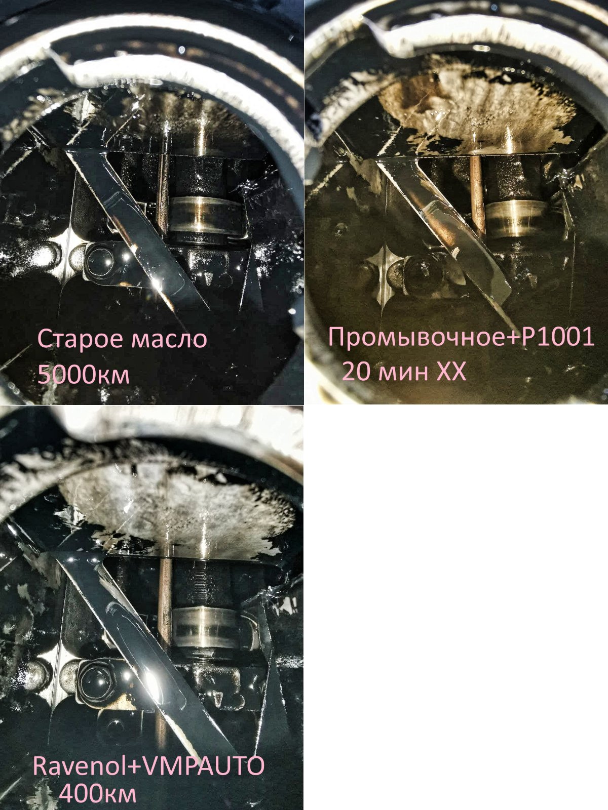

Проехал 400км с мягкой вмпавто - видимого эффекта нет, как и от Винс гидравлик лифтера. А вот заливка P1001 очень даже заметно отмыло. Ещё 105 надо попробовать.
Antidote Добрый день. Каким образом увидели эффект от использования P1001(PRO-TEC) : в  масло заливную горловину или ...?
21.06.2021 в 15:32, Ckub сказал:
да. через горловину.
к текущему маслу добавлено примерно 20мл толуола
26 минут назад, Antidote сказал:
двигатель дизель?
39 минут назад, sanchell сказал:
двигатель дизель?
да. 4D56 чипованный без EGR
