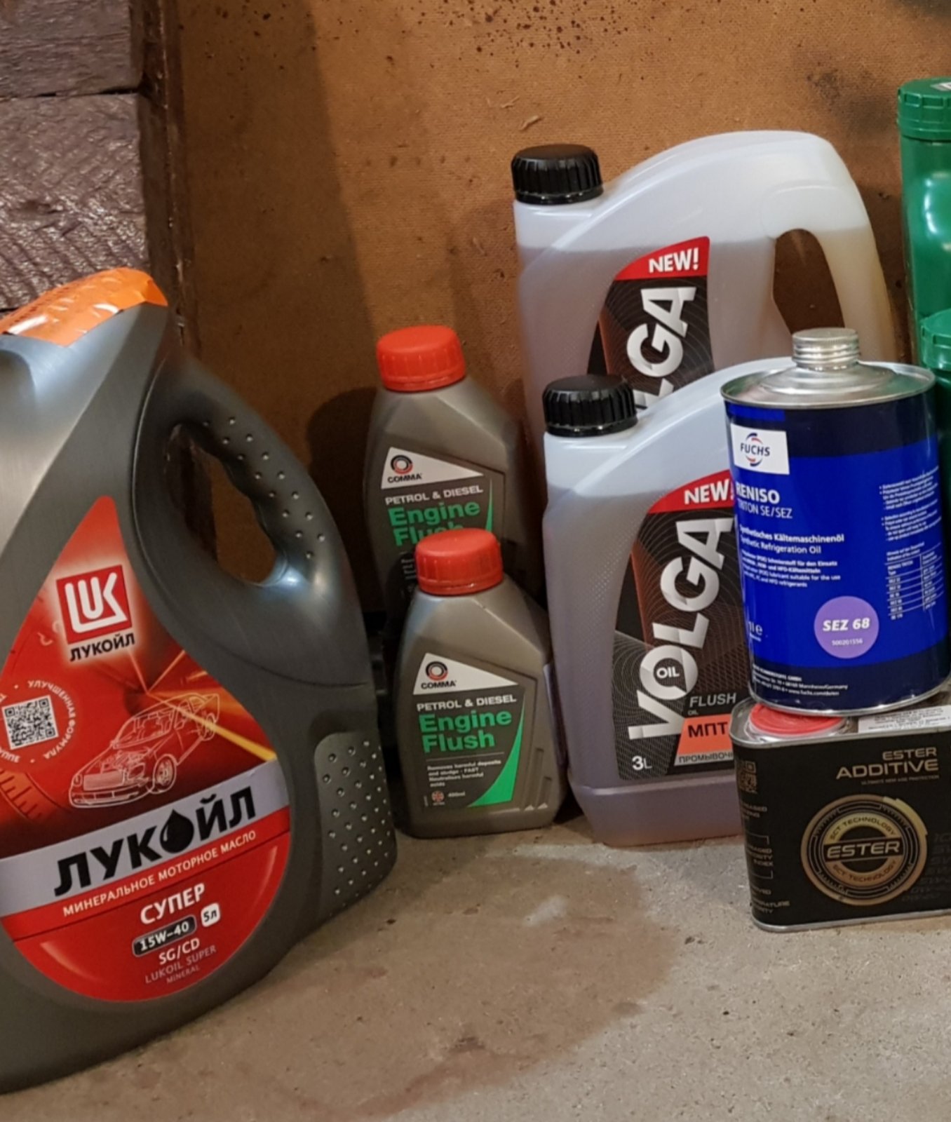

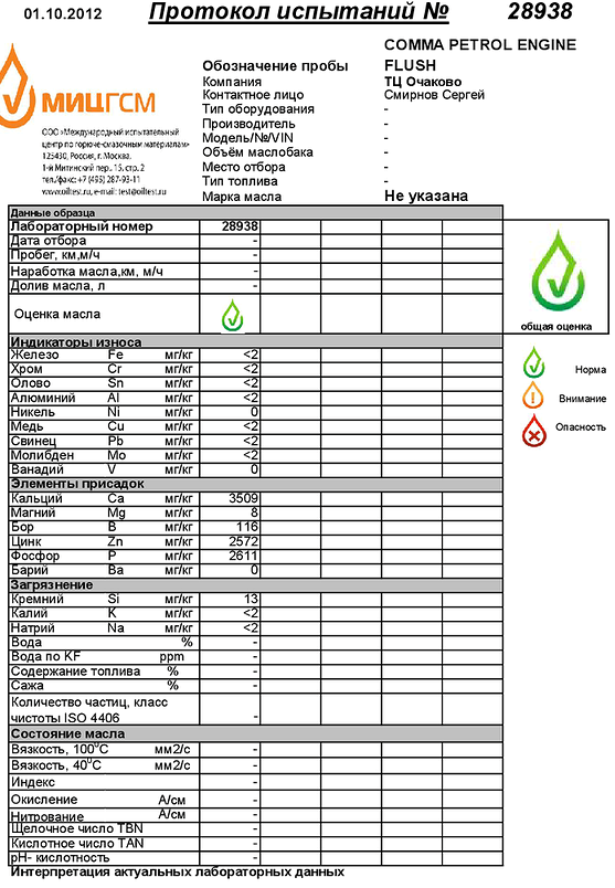

В связи с добавление POE и риском "просадить" присадки (это тема отдельного разговора), лью COMMА EF400M на интервал 5000-6000 км. Если судить по разрезанному фильтру-кто то(моторное масло или РОЕ или  EF400M) точно моет. (Ниже фото, части моих запасов в подтверждение того что Я действительно применяю).Успехов.
