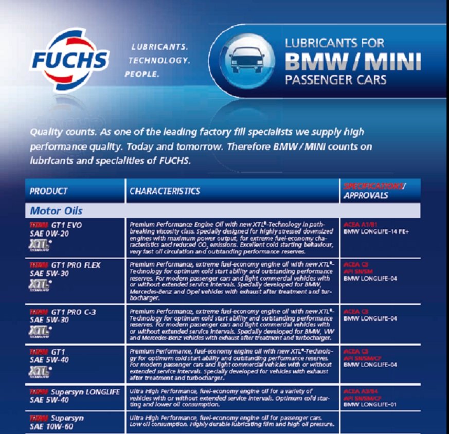

вот это не всегда соответствует, например двигателя BMW M серии прописывают вязкость масла 10W-60 не из-за большого крутящего момента, он относительно средний, но именно ГРМ требует масло большой вязкости, так как у распредвала "острые" кулачки и очень жосткая возвратная пружина клапанов, что определяет быстродействие закрытия клапанов на больших оборотах, при этом режим смазки в лучшем случае EHD
1 минуту назад, power1 сказал:
а как это вообще с вязкостью связано? в этом узле практически постоянно граничное трение и пакет всё решает...
@power1: не в пику, а просто для информации - в последнюю М5 Компетишн с S63B44Tx заливают с завода Фукс Титан GT1 LL-12 FE SAE 0W-30 (ACEA C2)...
Изменено пользователем AndyML
8 минут назад, power1 сказал:
 слышал, но якобы на обкатку, у меня пока такая информация -
https://www.motor-talk.de/forum/aktion/Attachment.html?attachmentId=746432
https://www.newtis.info/tisv2/a/de/r56-one-hat/repair-manuals/11-engine/1PSryV8
https://www.fuchs.com/at/en/products/download-center/list/download-category-detail/631-argumenter/
