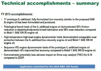

Эти Nat.Labs. поставляют XOM готовые научные труды. Конечно XOM умеет благодарить за такое. Но там не торговля, там сотрудничество.
Какую роль тогда играет Infineum и зачем тогда вообще эта кооперация с RDS, если такие Nat.Labs поставляют решения напрямую в XOM? Получается, что XOM делится с RDS новациями через Infineum?
теперь интересует 2 вопроса:
1. Когда и кто начнет производить товарные масла с IL?
2. И какова будет стоимость этих масел, учитывая такой прорыв по сравнению c ZDDP?

10 часов назад, SAE20 сказал:
Весной я был в одной лаборатории - типа Nye, и мне показали как работает IL :) именно работу (не раскрывая формулы), там было масло уровня 0W-12 , просто кисточкой намазали, сталь-сталь, жуткие нагрузки - ни царапины..
Вообще никакого износа.
Вот я почему то так и думал...А представьте намазать АТФ какую нибудь на пластины, или трансмиссионное! Еще бы больше нагрузку выдержало бы...может тогда и их в мотор? (сарказм) ;)
ваши выводы о 20-ках основаны только на таких тестах?

Все производители компонентов для смазок используют MTM, HFRR и подобное испытательное оборудование. В отличает от непрофессионалов (типа нас с Вами) они понимают как экстраполировать полученные результаты с достаточно высокой степенью релевантности на реальные условия.
