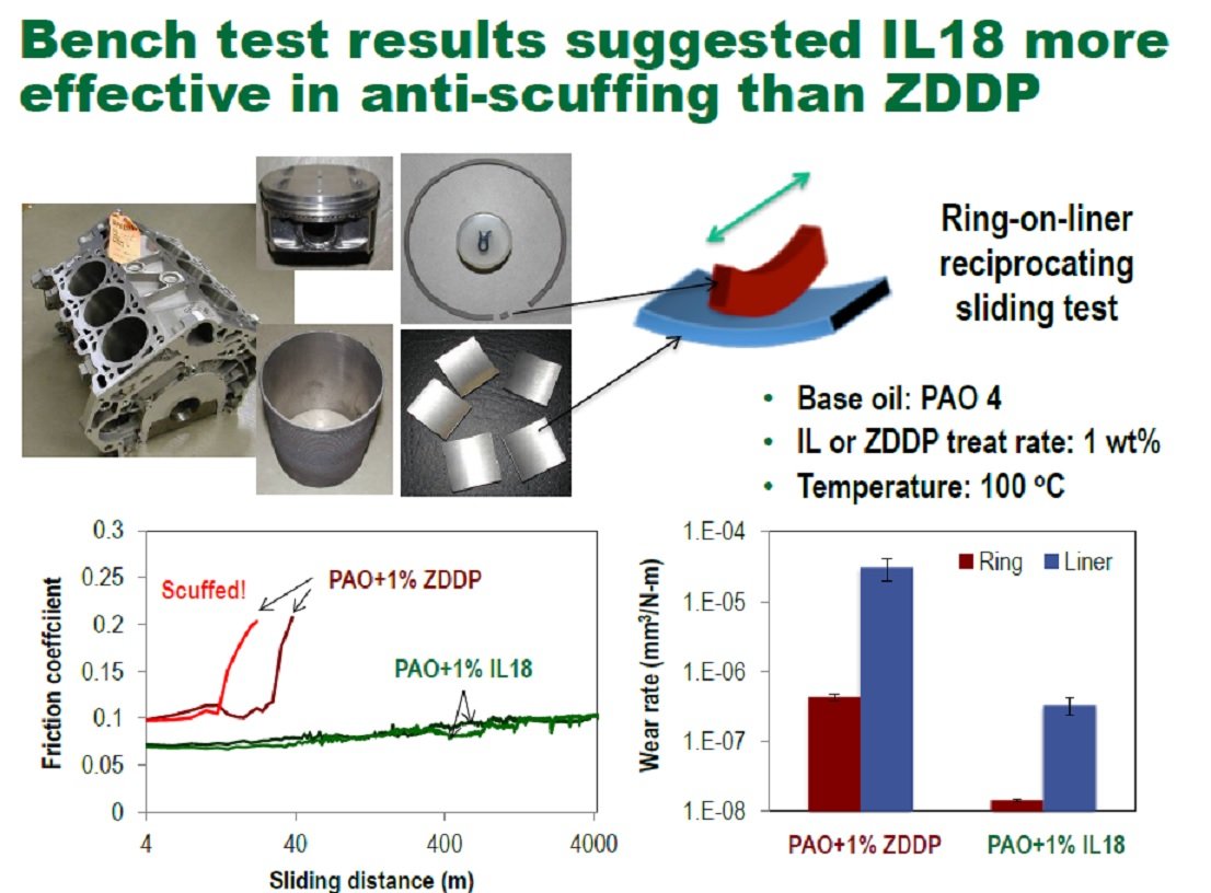

Я просто в качестве примера привёл. Читал как-то исследование про испытания разных «миксов» на медной пластине. Так эта IL сделала и чистые базы и базы с ZDDP и по трибологии, и по износу...
Да, я с IL же кажется и начал "визит" на форум, упоминая - чем могут решить проблемы маловязкие масла.
Весной я был в одной лаборатории - типа Nye, и мне показали как работает IL :) именно работу (не раскрывая формулы), там было масло уровня 0W-12 , просто кисточкой намазали, сталь-сталь, жуткие нагрузки - ни царапины..
Вообще никакого износа. Я такого не видел, только слышал. Прямо "фокусы". Но с другой стороны - это же расплав соли.. Логично.
Концентрированную IL или товарное масло с IL?
5 минут назад, SAE20 сказал:
Что такое IL ?
03.01.2020 в 14:09, СИНТЭКС сказал:
Ionic Liquid, пока секрет:pardon:
На первой страницы темы есть немного пояснения.

7 минут назад, SAE20 сказал:
Вам, с научной точки зрения, логично. Лично мне, вообще не логично:D Читая Вас, в одном случае «перитектика» приводит к когезии (на примере колец и VM), в других случаях к отсутствию износа: свежий пример с IL. Понимаю, что разные материалы и условия, но всё же...

Что такое IL ?
Ionic Liquids - дорогие игрушки, но пока мало где применяются, в ДВС почти никогда нет пока
Я только про защиту от износа. Но в кольцах проблему можно решить - применяя правильный реологический носитель. Это же не развалины той самой перитектики - в которой всякая дрянь полимерная, сажа, соли кальция и т.п.
14 минут назад, СИНТЭКС сказал:
Да какое-то типа масло. Прозрачная, очень светло-голубая жидкость. Я так понимаю там небольшой % , но формулу никто не говорил. Просто показывали фокусы.
Я о том и говорю: для меня не очевидно, что перитектика в виде упомянутых расплавов солей не перейдёт в необратимую стадию развалин
6 минут назад, SAE20 сказал:
образуются условные
8 минут назад, SAE20 сказал:
Теперь буду знать, что от IL этого ждать не стоит...
