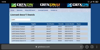

ЛУКОЙЛ Смазочные Материалы На канистрах масел ARMORTECH DIESEL 5W-30 и 5W-40 красуется допуск Dexos 2, а официально в списке таких масел нет.
Как можете объяснить?
