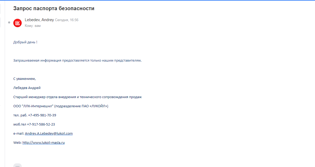

Сделал запрос в техподдержку ЛЛК о паспорте безопасности Лукойл Люкс 10/40 и паспорте продукции данного масла на партию 2337. Отказали с формулировкой "Запрашиваемая информация предоставляется только нашим представителям." Интересно, кому из вас работать лень?
