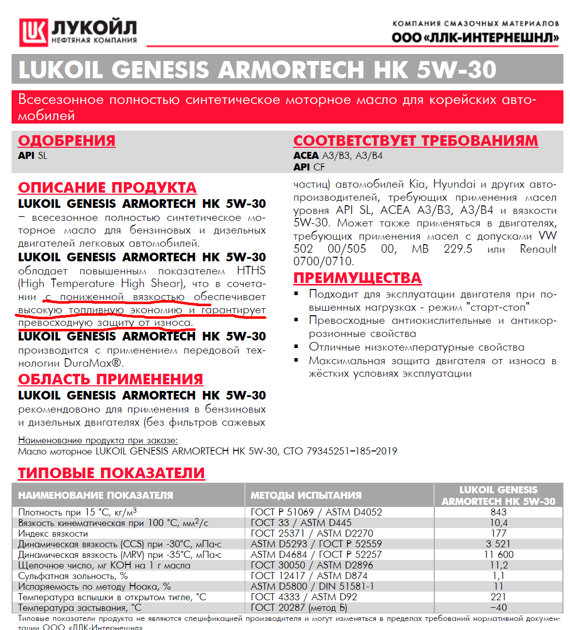

Описание:   всесезонное полностью синтетическое моторное масло для бензиновых и дизельных двигателей легковых автомобилей. LUKOIL GENESIS ARMORTECH HK 5W-30 обладает повышенным показателем HTHS (High Temperature High Shear), что в сочетании с пониженной вязкостью обеспечивает высокую топливную экономию и гарантирует превосходную защиту от износа. LUKOIL GENESIS ARMORTECH HK 5W-30 производится с применением передовой технологии DuraMax®
У меня Новая Соната 2020 с новым мотором 2.5 л. Масло HK 5w30 точно не навредит двигателю????? Или Лукойл вводя новую линейку масел именно для корейцев ориентировался только на авто типа солярис, рио....?
SKV80 если у вас G4KM, то я бы посоветовал в него А5 FD, чем А3 HK. Это если из Лукойл выбирать.
14 минут назад, Mymessengers сказал:
Hyundai Sonata 2020 в кузове DN8 прошла сертификацию в России, изначально автомобиль будет доступен с одним четырехтактным атмосферным бензиновым двигателем G4KM-5 объема 2.5 литра поколения Theta3 мощностью 179лс и крутящим моментов в 232 Нм, этот двигатель будет впервые представлен в России, в отличие от 2.4л этот двигатель не обладает системой непосредственно впрыска GDI, вместо нее стоит система распределенного впрыска с электронным управлением, по мнению инженеров 2.5л двигатель будет обладать большей ресурсоемкостью и надежностью.
Тесты все же говорят что масло HK очень похоже на FD...  Все, теперь что бежать сливать HK и заливать FD????? C движком нечего не случиться???? Кошмар.... Лукойл ведь специально для корейцев делал HK.  У всех корейцев сейчас в мануалах А5 масло стоит. Что же делать, как стать уверенным в качестве и в пригодности масла HK к двигателю G4KM-5?
SKV80 ничего сливать не надо, все прекрасно отработает и никакого вреда не будет. HK и FD  очень похожи, но FD имеет чуть-чуть меньшую вязкость. Я бы себе заливал FD, если бы у меня был такой же ДВС.
9 минут назад, Mymessengers сказал:
чуть большая вязкость - это же не плimage.thumb.png.52b67fd1f9b75e165d6d1a19ea884b7c.pngохо? пленка толще образуется вроде...
Изменено пользователем SKV80
