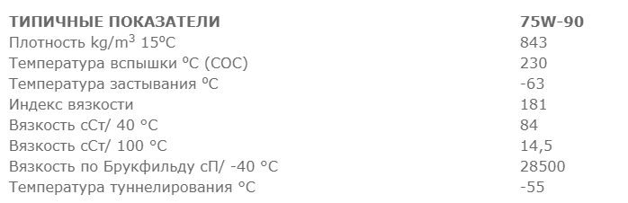

Температура ниже -60С если это перепроверить ручным методом, будет -52-54С где то... :)
