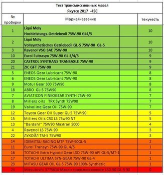

Возможно, но в тесте на замерзание неплохо себя показало:
А так, да, Несте вполне подходящий для Сибири вариант.
