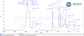

Neste Pro Gear 75W-90 GL-4 (VOA BASE) копия.jpgNeste Pro Gear 75W-90 GL-4 URC копия.jpgNeste-Pro-Gear-75W-90-GL-4-photo1.jpgNeste-Pro-Gear-75W-90-GL-4-photo2.jpg
Масло заявлено как: SAE 75W-90; API GL-4; MIL-L-2105; ZF 13-118.
1) Вязкость соответствует стандарту SAE J306 масло можно называть xxW-90.
2) Благодаря тому, что Neste сделала трансмиссионку на настоящей ПАО синтетике + эстеры. Температура застывания ниже -60С. (ручным методом по ГОСТ будет чуть ниже -52C -54C).
3) Коррозия на медной пластине при 100С = 1а - хорошая оценка. Масло безопасно для медных, бронзовых, латунных деталей.
4) Высокое содержание серы 0,970%, говорит о серьезном содержании противоизносной присадки на основе фосфора и серы.
5) Бор как я понимаю EP присадка (Extreme Pressure).
6) Параметр окисление 56,1, а так же график ИК спектра, говорит о том, что в Neste много эстеров.
ИК спектр Фурье говорит о том, что масло на основе синтетики ПАО + эстеры (примерное содержание 10%)
Вывод: Это топовое трансмиссионное масло, каких мало - на основе ПАО синтетики и Эстеров.  Видно что производитель не экономил на ингредиентах. Хороший вариант для МКПП эксплуатирующихся в тяжелых условиях эксплуатации, особенно в регионах с очень суровым зимним климатом.
