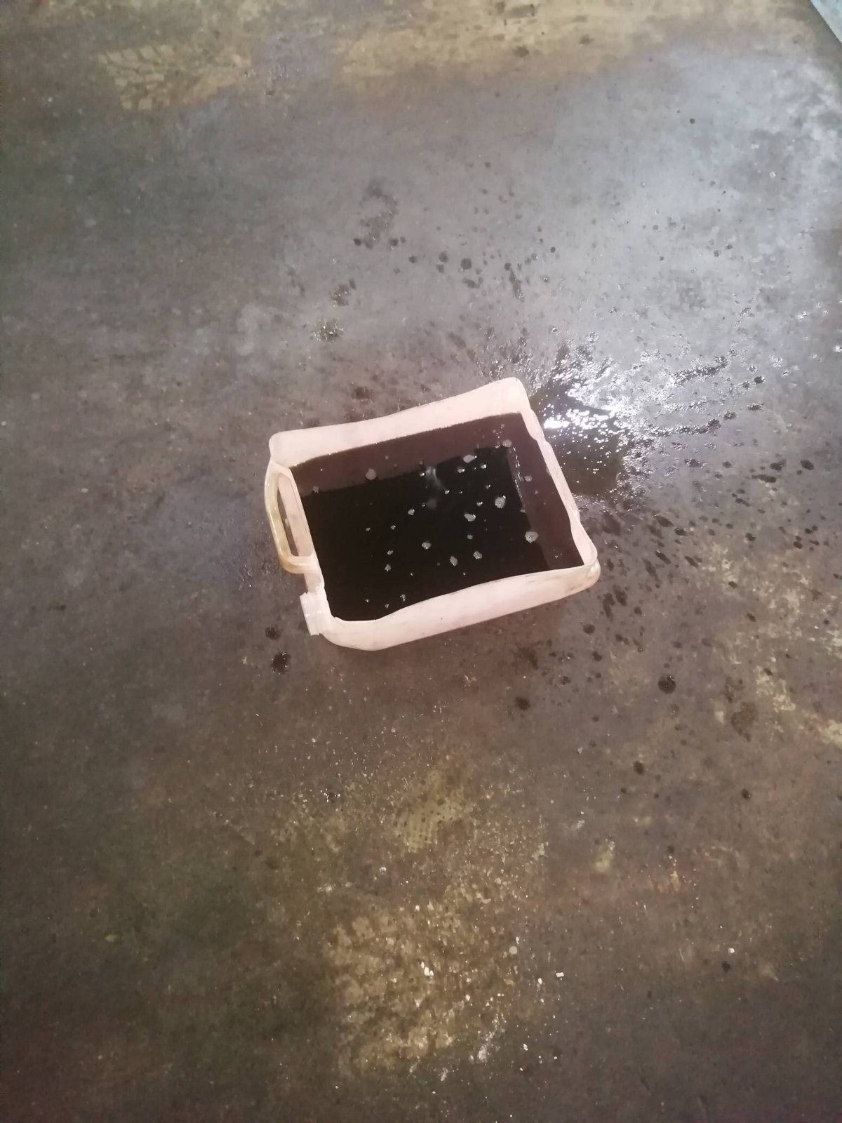

Вот отработка с икстрейла от 0 до 30 ткм, менял неделю назад. Такой цвет через 1000 км у CVT, это особенность масла, проблемы в поведении варика не из-за масла.
