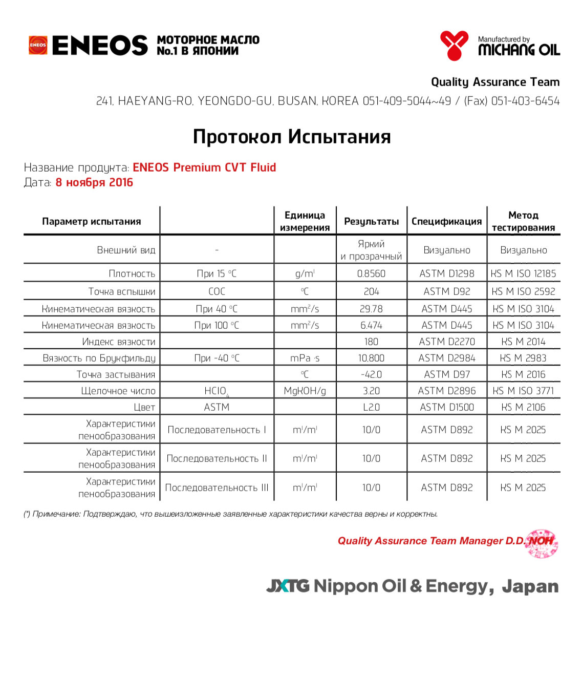

Eneos вроде норм. NS-3 есть допуск

Если вы думаете что купив Енеос на нашем рынке то в нутри вы получили оригинал , то вы ошибаетесь так как Енеос - Ниппон Оил разлитый на заводе в Японии и это жижа разлитая в оригинальные Оем масла , а тот Энеос что разлит в жесте под названием Энеос в жестяных канистрах это на самом деле корейское масло а не японское и они скорее всего отличаются не только по пакету ну и по составу самой базы масла , так что ZIC ATF MULTI и KIXX AYF MULTI БУДУТ по качественнее , а еще лучше купить IDEMITSU CVT-F N
1 час назад, Илья09 сказал:
Да, спасибо, я уже заказал прокладку и фильтр-картридж.
Брукфильд нормальный , вязкость 6.4 sst при 100С нормальная , пакет не известен , по индексу вязкости видно что должен быть НС- гидрокрекинг , как впрочем и по температуре потери текучести , в принципе заливать можно
