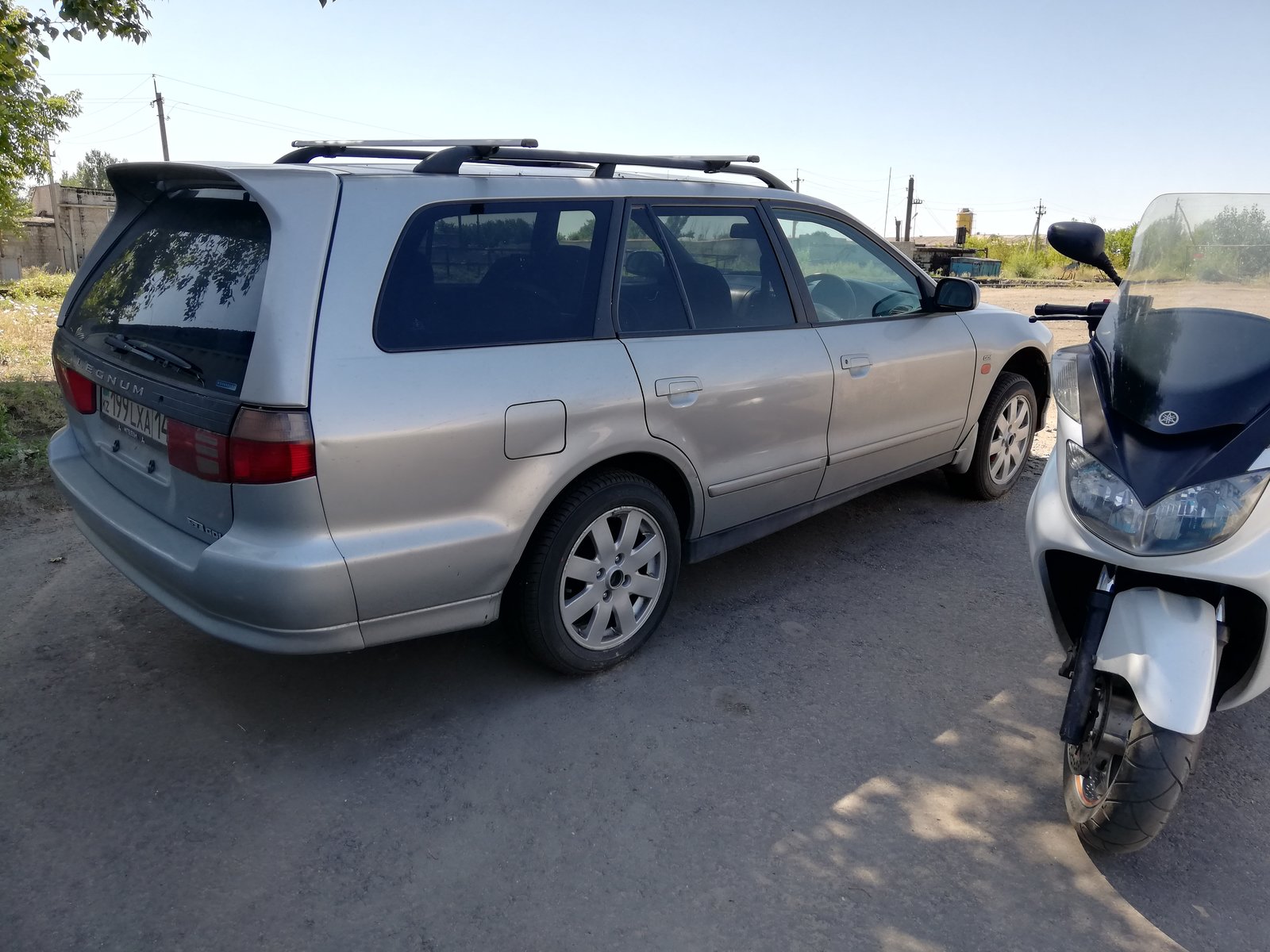

Поясняю: когда покупали ДВС нам дали 10 дней на проверку,надо было запустить его в любом случае,а этого Газ Прома было 2 канистры,вот и залил для проверки . Знаю что какашка, а не масло. Но зима только через месяца полтора. А пока катаю на скутере,до холодов (ниже на фото мое добро)
