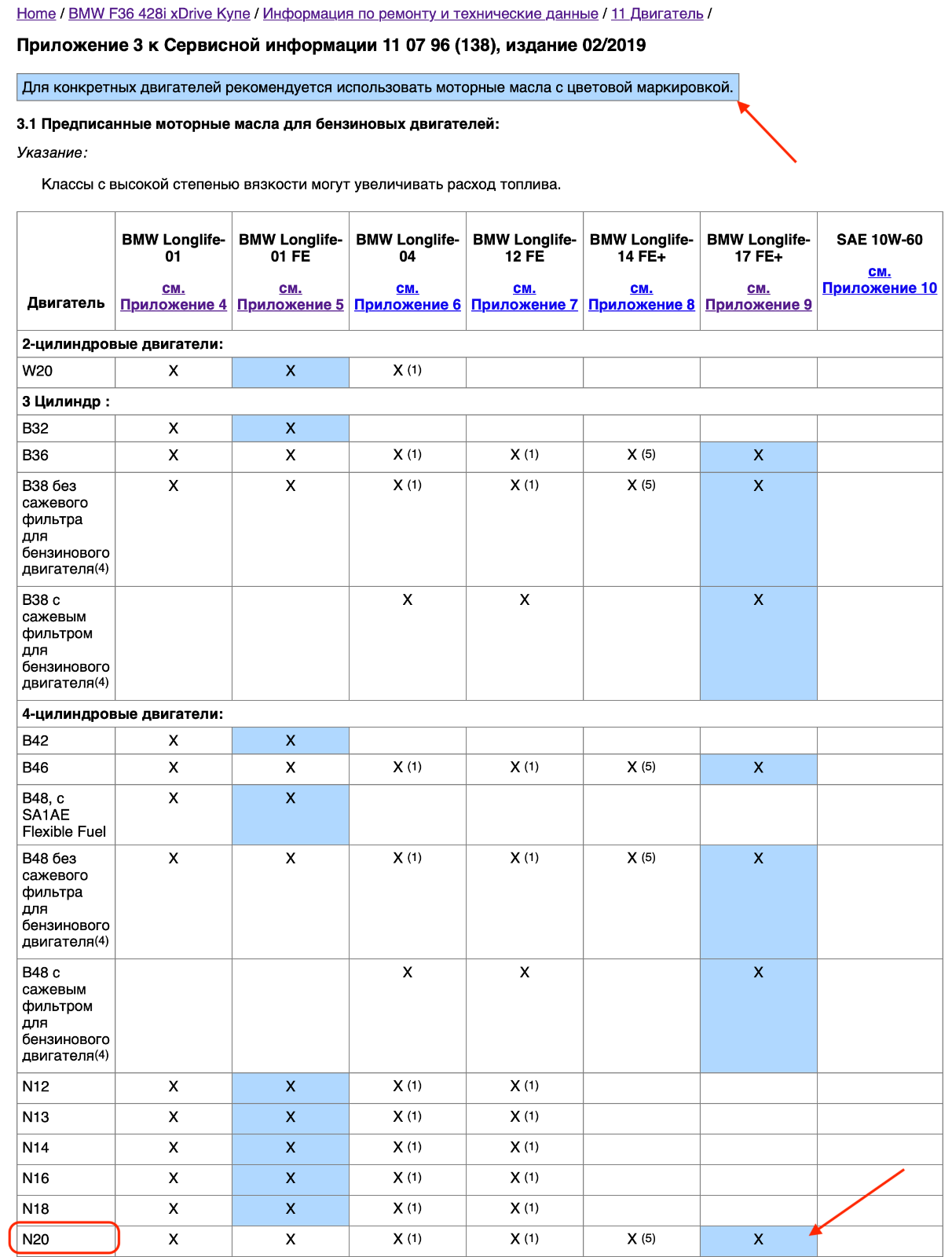

Коллеги, предлагаю видео для обсуждения. Для себя сделал вывод и принял окончательное решение, что для города, с учетом того, что согласно tis bmw рекомендует допуск BMW LL-17 FE+, буду лить именно этот допуск.
У меня остался один вопрос - долгий трассовый пробег и как следствие хороший прогрев/нагрев масла и как масло BMW LL-17 FE+ будет работать в данных условиях.
С одной стороны больше масла на смазку и охлаждение, а как я понял в двигателе N20 масло для охлаждения и смазки поршней подается через форсунки.
С другой стороны более жидкое масло, особенно при прогреве/нагреве и как следствие более тонкая маслинная пленка.
Conrod У тебя какая-то навязчивая идея. Кому рекомендует? Не лезьте Вы в документы,в которых не разбираетесь. Просто уже не выдержал,говорил не буду здесь писать. Но не нужно вводить людей в заблуждение. Скидывай последние семь знаков из VIN. Можешь в личку. Я тебе покажу,что рекомендует BMW в твой мотор.

Я не пытаюсь вводит кого либо в заблуждение. Пытаюсь разобраться сам и однозначно поставить точку, что бы не было путаницы. Ниже приведу скрин из TIS издание 02/2019, пометки сделал красным. И ошибиться здесь не возможно.
Другой вопрос если этим документом пользоваться нельзя или он содержит не актуальную информацию, НО тогда куда смотреть?
Буду признателен, если действительно покажите мою ошибку (абсолютно без какого либо сарказма или иронии). Заранее благодарю.
Печально то, что основная масса ответов, если грубо, сводиться к следующему - Знаний ноль, Я Вам уже писал, Не разбираетесь в документах, Мотор горячий, Сначала сделайте мотор холодным и тп. Но по сути ответа о нежелательности или не применимости использования допуска BMW LL-17 FE+ с указанием причины никто не дает. Ну вот как пример, ниже скрин из TIS где все указывает на BMW LL-17 FE+, но никто не опроверг, что здесь ошибка, никто не прислал другой документ. Но я получил ответ - что я не разбираюсь в документах и на этом точка.

Ещё интереснее, рекомендует допуск ll-04. Я всегда думал, что допуск ll-04 bmw для бензо двигателей в РФ не рекомендует.

Мой вопрос в BMW:
- Добрый день!
На Оил Клубе разгорелись жаркие споры по масленным рекомендациям BMW для мотора N20.
С одной стороны в Мануале указаны допуски BMW LL-01 и LL-01 FE, а с другой согласно TIS BMW рекомендует использовать моторное масло с допуском BMW LL-17 FE+ на моторы N20 начиная с 2014 года и допускает возможность использовать масло допусками BMW LL-01 и LL-01 FE.
Более того озадачивает подбор масла на сайте Shell (как понимаем производитель масел для BMW), который выдает только один вариант масла и это масло с допуском BMW LL-17 FE+ - Shell Helix Ultra ECT C5 0W-20.
Прошу Вас прояснить вопрос с допусками и рекомендациями BMW по моторным маслам для двигателя N20. Спасибо!
Ответ BMW:
Благодарим Вас за обращение в Службу клиентской поддержки BMW.
В ответ на Ваш запрос сообщаем, что допустимые марки моторных масел для Вашего автомобиля BMW 428I xDrive VIN xxxxxx указываются в инструкции по эксплуатации автомобиля. Исходя из этого, для Вашего автомобиля рекомендуется использование таких моторных масел, как: BMW Longlife 01, BMW Longlife-01 FE, BMW Longlife -04, так же допустимо использовать: ACEA A3/B4.
Информируем Вас о том, что система BMW TIS (Technical Information System) является устаревшей версией и на данный момент не содержит актуальную информацию по автомобилям BMW.
В случае, если Вас интересует иная марка моторного масла, со своей стороны рекомендуем Вам обратиться в любой официальный дилерский центр BMW, для получения более подробной технической консультации. Контакты всех официальных дилеров BMW, Вы можете найти здесь: https://www.bmw.ru/ru/fastlane/dealer-locator.html
С уважением,
BMW Group Russia
Ну как говориться комментариев нет.
9 минут назад, Conrod сказал:
Эта информация меня просто обескуражила.
