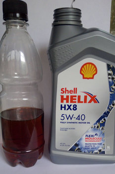

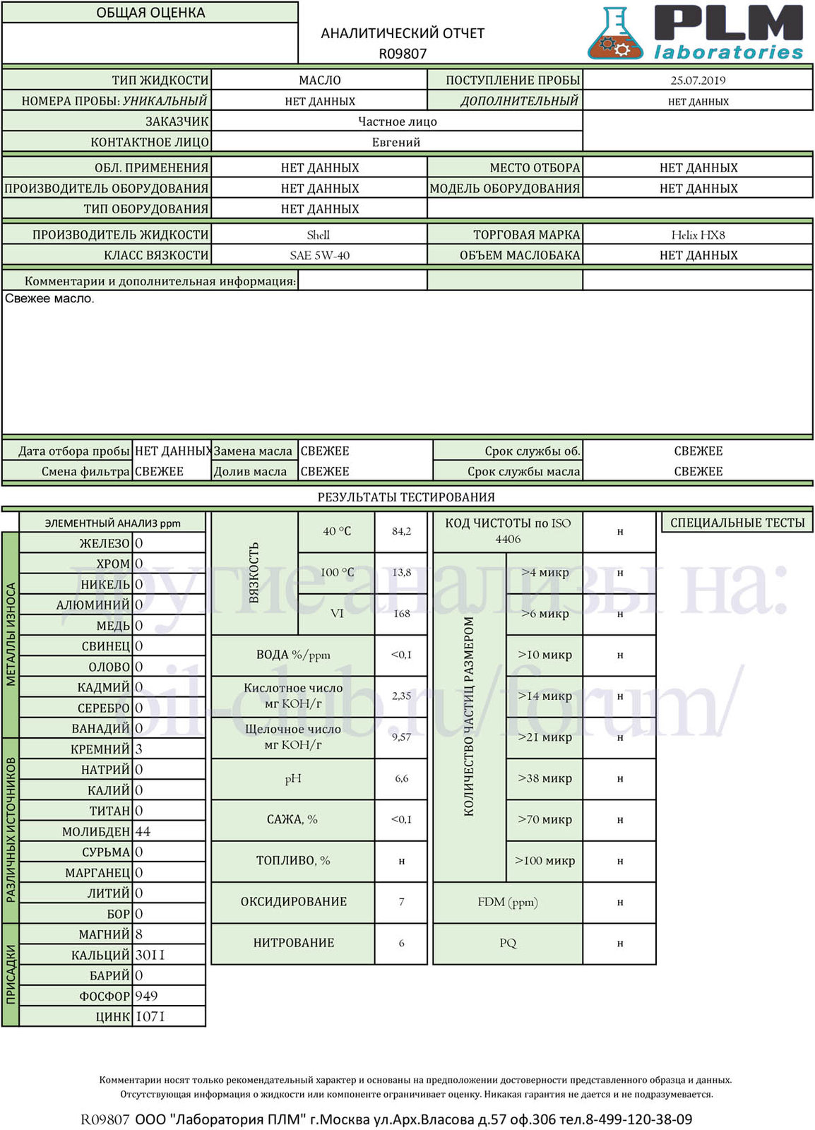

Shell Helix HX8 5W-40 2018 свежее за анализ спасибо форумчанам Евген 48 Урфин Дмитрий_ vladkas Stitch СИНТЭКС.
Масло приобретал и посылал в PLM Евген 48
Shell Helix HX8 5W-40 2018 PLM (VOA BASE) копия.jpgShell Helix HX8 5W-40 2018 PLM копия.jpgShell-Helix-HX8-5W-40-photo1.jpgShell-Helix-HX8-5W-40-photo2.jpgShell-Helix-HX8-5W-40-photo5.jpgShell Helix HX8 5W-40 photo6.png

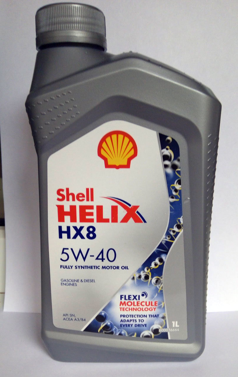

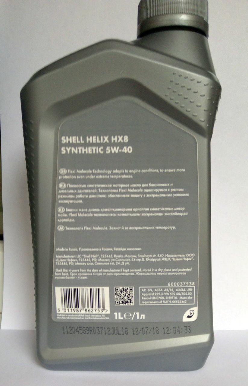

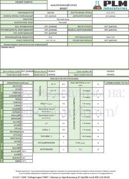

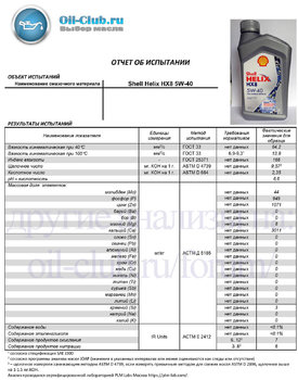

Масло заявлено как: API SN/CF; ACEA A3/B3, A3/B4; допуск MB 229.3; VW 502.00/505.00; Renault RN0700, RN0710 Соответствует требованиям Fiat 9.55535-N2 и 9.55535-M2
1) Масло удовлетворяет стандарту SAE и может называться 5W-40
2) Вязкость при 100С = 13.80 сСт - в пределах среднестатистических 13.5-14.5 сСт у легкомоторных 40-ок3) Индекс вязкости = 168 - нормально для масла 5W-40
4) Щелочное число = 9.57 (ASTM D-4739) - высокое щелочное число, что говорит о хороших моюще-нейтрализующих свойствах масла (привычным методом D-2896 получилось бы 10.5-11)
5) Кислотное число = 2.35 - обычный результат для полнозольника: баланс TBN/TAN выглядит достойно
6) Пакет присадок Infineum под MB229.3: не самый передовой, но достаточно функциональный. Противоизносные присадки ZDDP на основе соединений Цинка и Фосфора + органический Молибден для снижения трения и, следовательно, износа и расхода топлива. Сульфонаты Кальция в роли моющих и нейтрализующих присадок.

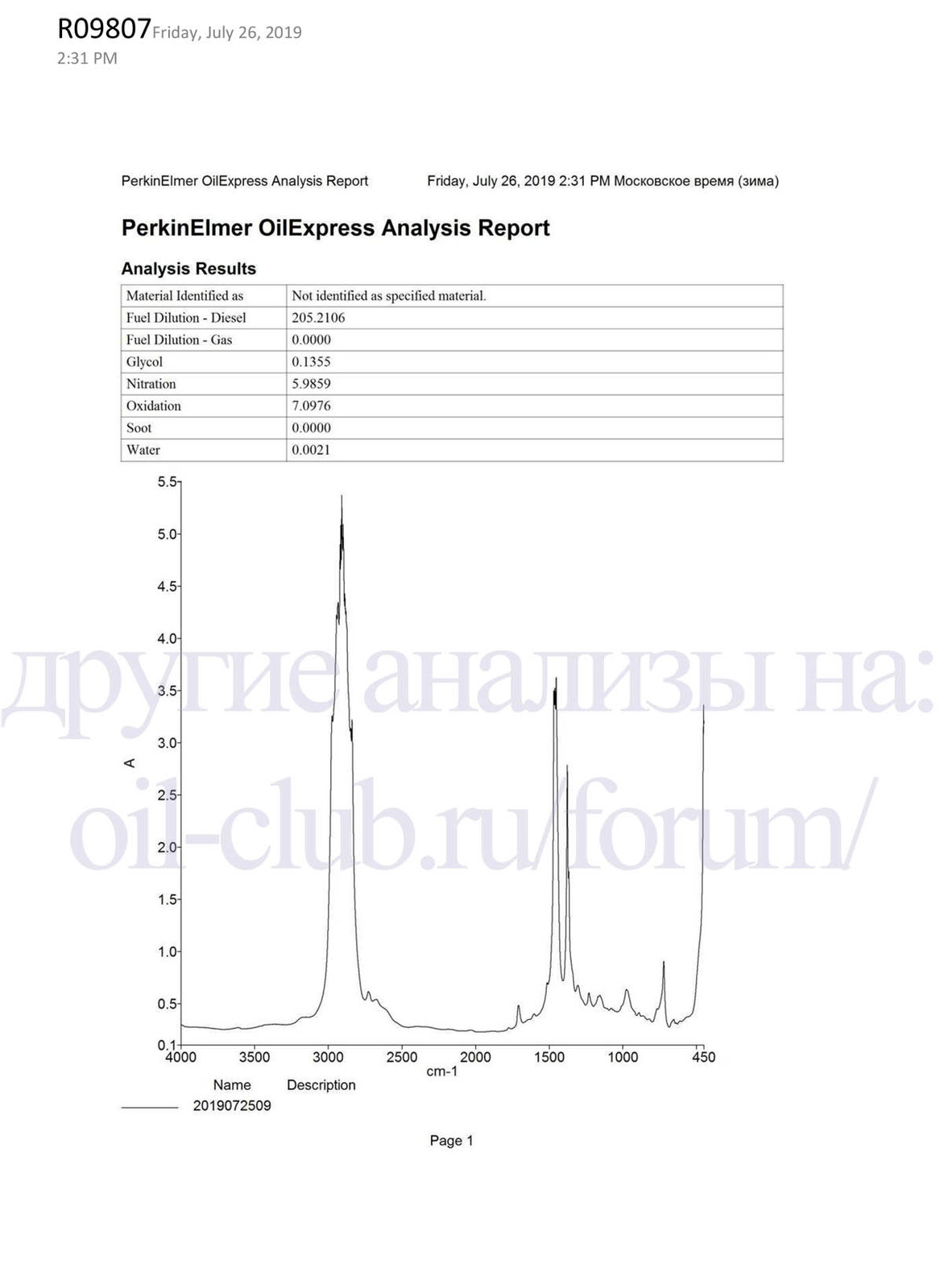

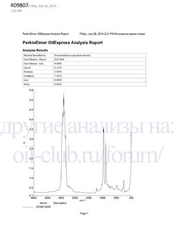

ИК спектр Фурье
Вывод: перед нами хорошее масло, которое производится на российском заводе Shell в Торжке и полностью соответствует заявленным спецификациям. Оно ничем не отличается от образца 2014 года - есть вероятность, что оно на базовых маслах XHVI (GTL). Цена абсолютно вписывается в маркетинговую политику Shell: хочешь дешевле - бери HX7 5W-40, а если тянет на премиум - всегда есть линейка Ultra. Дорого? Крупные гипермаркеты часто устраивают акции на масла Shell, и HX8 можно ухватить за 1500-1600 руб., а НХ7 - за 1200-1300. Кроме того, там можно смело брать масла, не опасаясь попасть на контрафакт. (Описал Dimmy)
