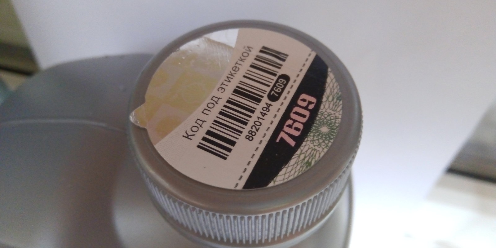

Ну теперь можно и дополнить. в июле 2018г. данное масло, как и Ультра 5-40, выпускалось с обычным 4х значным кодом на этикетке, которая наклеена на крышку канистры, это относится и к 1л. и к 4л. канистрам, т.ч. левая канистра, которую тестил Торкон в своём видео, ну никак не могла быть оригиналом, ну не выпускались они в июле 2018г. с каплей на верхней этикетке.
Шах и мат всем, кто ещё верит:hi::D
Фото анализируемой канистры, с дополнениями:popcorm:
