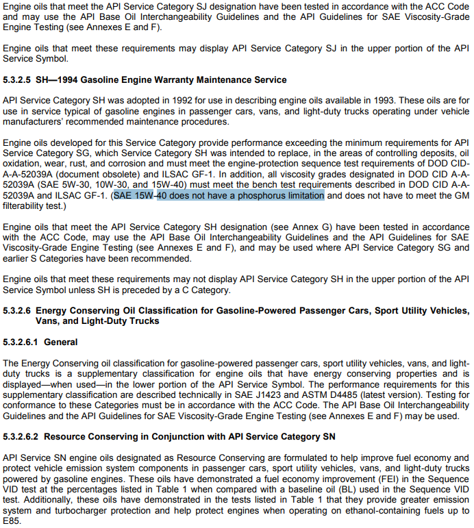

Всегда думал, что не все сороковки одинаковые, вот что пишут на API.org:

Например по фосфору ограничение от 600 до 800 - думал, что это все знают)
Я, например, этого не знаю. А вот про маловязкие масла, к которым SAE 40 не относится, мы постоянно вспоминаем, если указано SN и Фосфора >800 ppm ;)
Если не уверены - не
делайте громких заявлений. Потом неловко будет :)

Ограничения допуска VW 502.00/505.00 (700-800) тоже на 40 не распространяется?
Изменено пользователем Dumus
2 часа назад, Dumus сказал:
а кто тебе сказал, что распространяется?
Евген 48
и разумеется, пруфов не будет? :popcorm:
