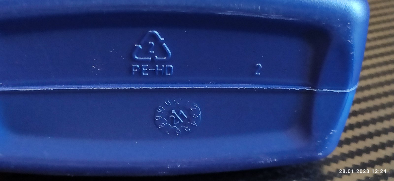

Заказал по литрухе в автодоке (направление SMM) и через fastbox (шло чуть меньше месяца). На обеих канистрах дата производства 2021 год. ИК спектры как под копирку. Фастбокс конечно цена приятная, но доставка съедает всю экономию, нужно заказывать несколько канистр. В автодоке появилось второе направление, цена значительно ниже чем в SMM и приблизилась к польской. Через недельку поеду залью в редукторы это маслице и заодно в халдексе поменяю жижу (купил феби).
