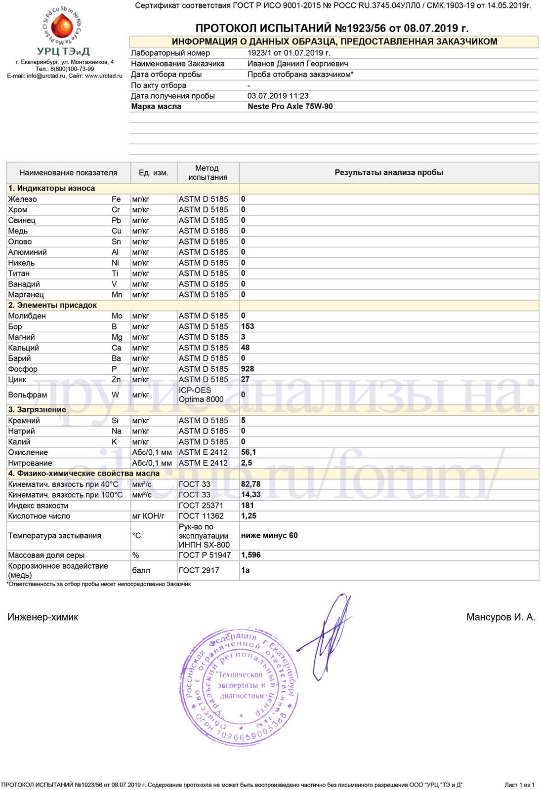

1 июля 20197 г Популярное сообщение Закреплён Neste Pro Axle 75W- 90 API GL-5 свежее за анализ спасибо всем кто скинулся Pavel24, alex323, and2949, Игорь Лахта, krugozor, Иван Z, Северянин, ValeRus, akatala, akhrap1980, Sulima, and2949, Pavel_NSK. Масло в обе лаборатории послал akhrap1980. Одну литруху располовинили по двум образцам. Технические характеристики: (описание torcon) Масло заявлено как: SAE 75W-90; API GL-5; MIL-L-2105 D. 1) По вязкости соответствует стандарту SAE 75W-90. 2) Индекс вязкости высокий, говорит о широком спектре рабочих температур. Трансмиссионка Neste Axle будет значительно экономить топливо за счет меньшего сопротивления вязкости, особенно в холодном климате и условиях экстремальных морозов. 3) Температура застывания ниже -60С - очень низкая, можно использовать масло в Сибири и на Крайнем Севере, она не застынет. Намекает что масло изготовлено на основе ПАО синтетики, что потом ниже и окажется по ИК спектру. 4) Высшая оценка коррозии на медной пластинке 1а. Масло обладает хорошими антикоррозионными свойствами, безопасно для деталей из сплавов на основе меди. 5) Нагрузка сваривания = 3920 - хорошо, если сравнить с аналогами 75W-90 API GL5. 6) Индекс задира = 496 - норма. 7) Диаметр пятна износа при нагрузке 40кгс = 0,43 - очень мало пятно износа, Neste Axle хорошо защищает поверхности нагруженных передач от износа. 8) Содержание серы 1,596% - не высокое, однако видно что противоизносные присадки в масле на основе фосфора и серы - в большом содержании. 9) Кальций как антиоксидант, детергент - препятствующий окислению масла. Бор как Extreme Pressure противоизносная/противозадирная присадка. 10) Параметр окисление = 56, говорит о большом присутствии эстеров, около 8-10%. Эстеры придают молекулам масла полярные свойства прилипания, выполняют противоизносные функции, улучшают низкотемпературные характеристики масла. ИК спектр Фурье говорит о том, что масло сделано на основе ПАО + много Эстеров. Вывод: Шикарное трансмиссионное масло. Не помню кто говорил, что оно уже скорее всего гидрокрекинг - не подтвердилось друзья. Это все еще ПАО синтетика + Эстеры. Никакого удешевления продукта не было. Эстеров много. Neste заявляет о добавлении противозадирных присадок и присадок останавливающих коррозию и окисление масла. Судя по анализу это так и есть. Масло показывает малое пятно износа. Содержит много противоизноски на основе фосфора и серы. Можно использовать его в условиях очень низких температур. (описание torcon) Артикулы коды для заказа в интернет магазинах: 215152 - Neste Pro Axle 75W- 90 API GL-5 1L 215120 - Neste Pro Axle 75W- 90 API GL-5 20L
