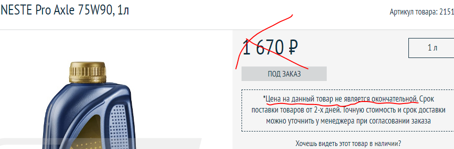

krp ну да, такой ценник тоже видел, похоже я повёлся на замануху инет магазина, в наличии нет, под заказ заявляют такую цену, но это не точно. (с)
Цена на сегодня в Автодоке.
А 2 года назад, брал по 900 руб.
Надо искать замену этому маслу.
