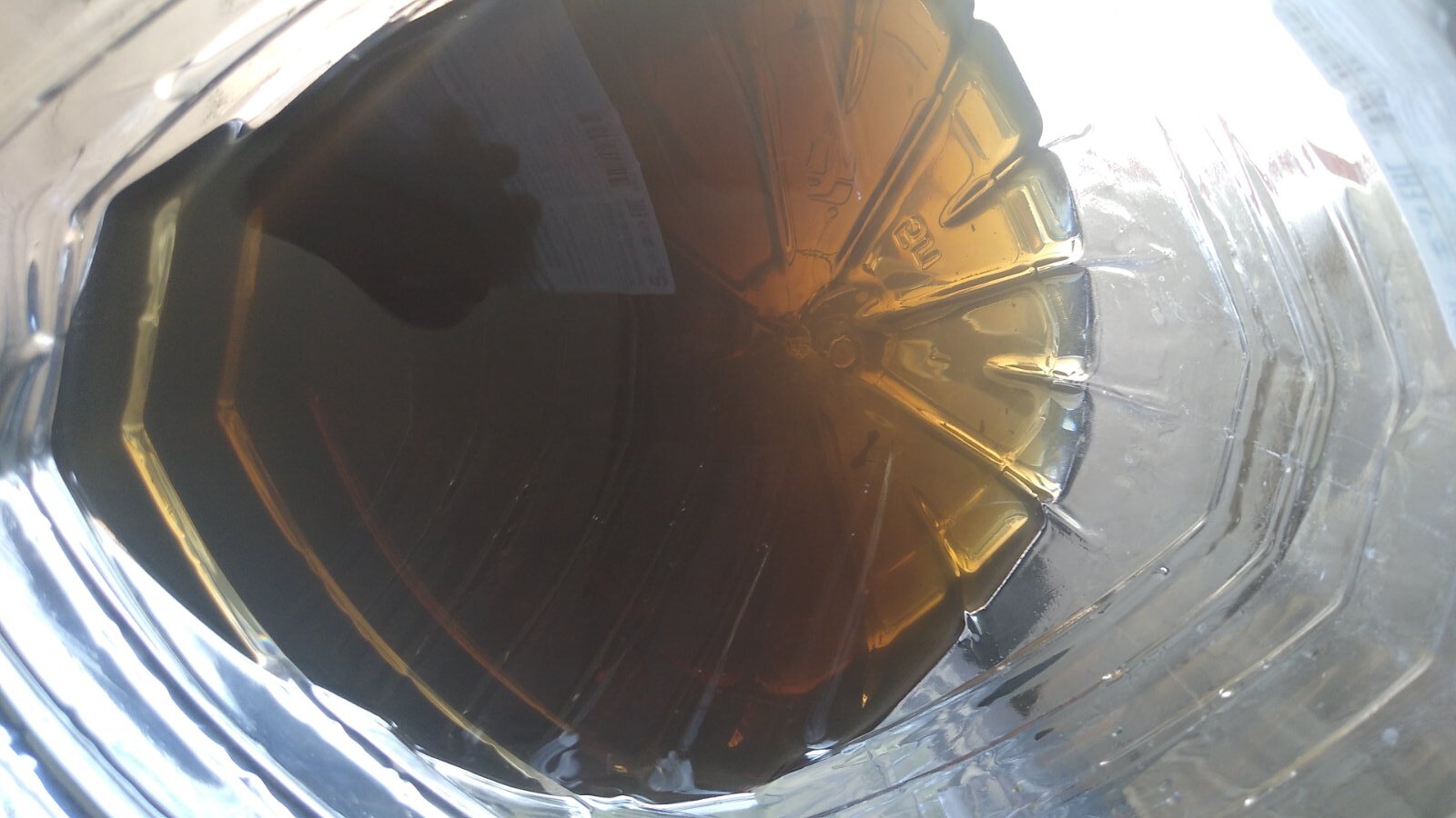

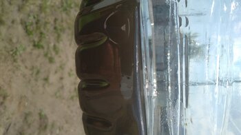

Neste Pro Axle 75W- 90 API GL-5 свежее за анализ спасибо всем кто скинулся  Pavel24, alex323, and2949, Игорь Лахта, krugozor, Иван Z, Северянин, ValeRus, akatala, akhrap1980, Sulima, and2949, Pavel_NSK.
Масло в обе лаборатории послал akhrap1980. Одну литруху располовинили по двум образцам.
Neste Pro Axle 75W-90 API GL-5 (VOA BASE) копия.jpgNeste Pro Axle 75W-90 API GL-5 копия.jpgNeste Pro Axle 75W-90 API GL-5.jpg

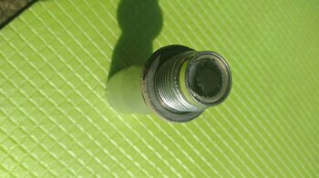

Дополню свой старый пост. Прошли очередные 18000 км. Слил масло с заднего редуктора. Масло Neste Pro Axle 75W-90 API GL-5. Магнит значительно чище. Но есть металлические чешуйки, что несколько напрягает. Условия эксплуатации схожие.
