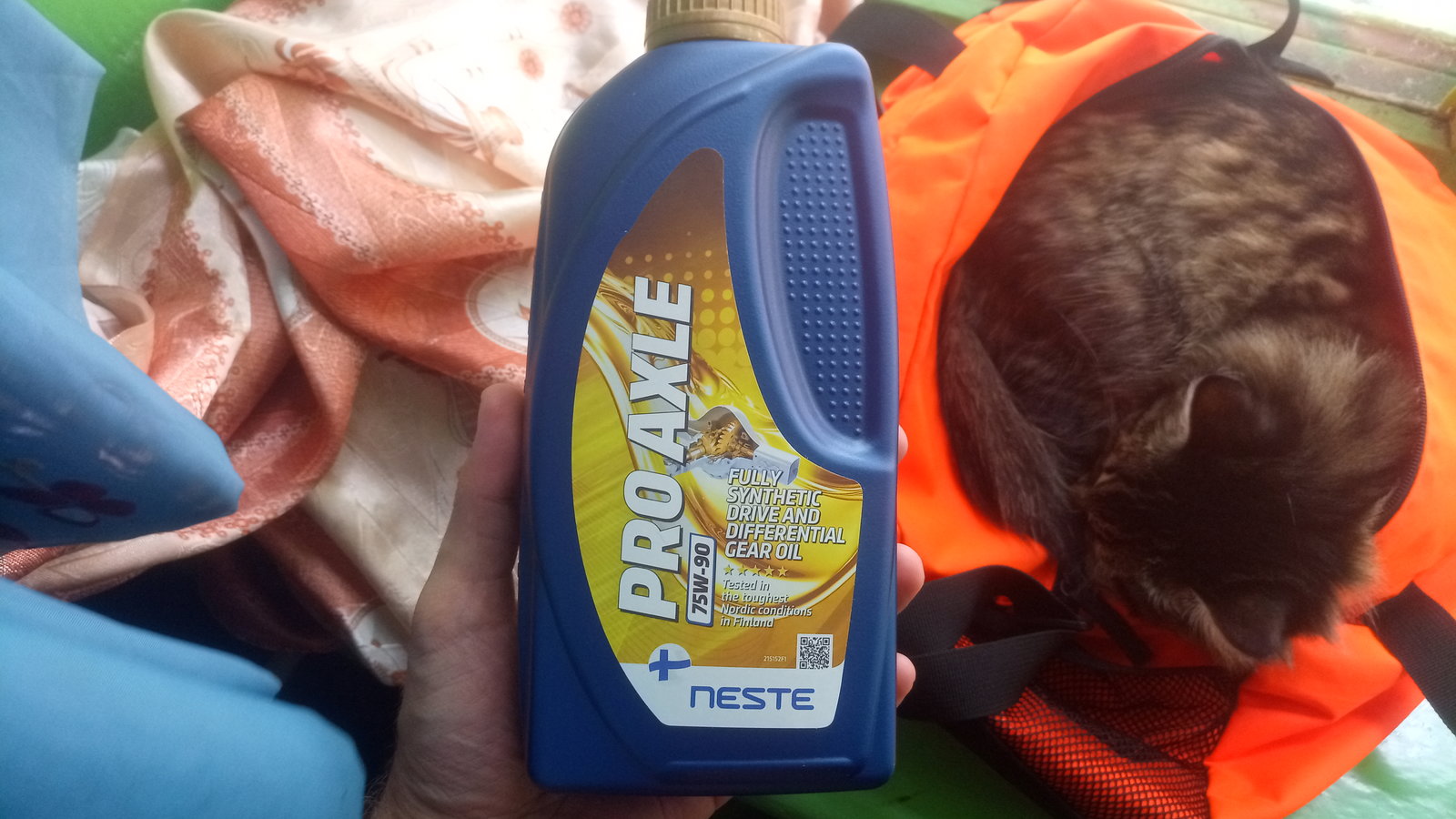

Neste Pro Axle 75W- 90 API GL-5 свежее за анализ спасибо всем кто скинулся  Pavel24, alex323, and2949, Игорь Лахта, krugozor, Иван Z, Северянин, ValeRus, akatala, akhrap1980, Sulima, and2949, Pavel_NSK.
Масло в обе лаборатории послал akhrap1980. Одну литруху располовинили по двум образцам.
