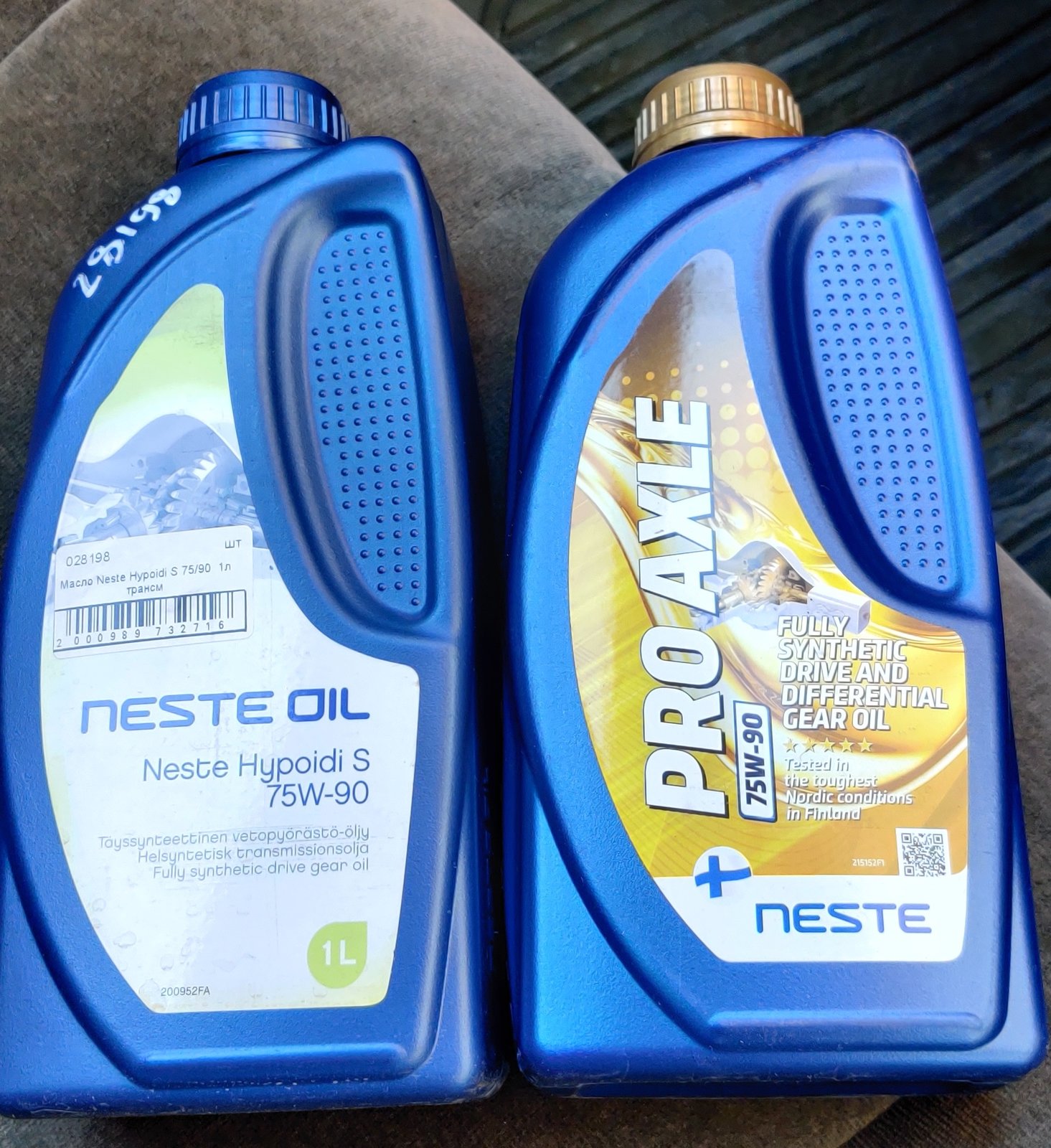

купил в оба редуктора. жаль зима не скоро)  одно старое, одно новое
IMG_20200419_141344.thumb.jpg.a4cbaf162b265aad5265e49bf4213097.jpgIMG_20200419_141333.thumb.jpg.2d5ddb233524d516d1d60ca81f56a3c5.jpg
An188 , у твоей машины какие-то гигантские редуктора.
У меня литра хватает на оба.
