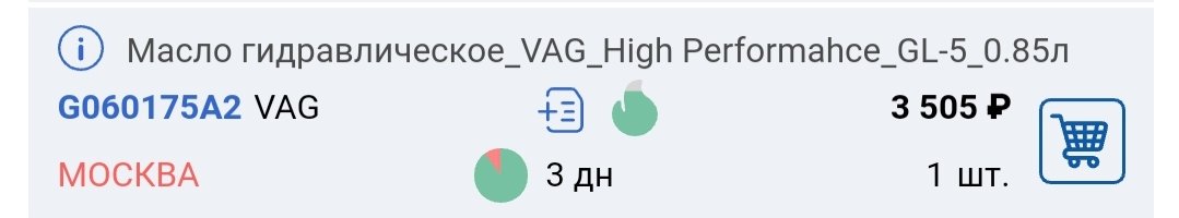

Если вас не затруднит, можете указать на конкретные масла вязкостью 75w-85, имеющие "редукторный" допуск GL-5? Для наглядности - с ценами, пожалуйста.
1 час назад, and2949 сказал:
Минимум, который я могу получить уже через день после оплаты;
Р-л MTF-1 75W-85 (ок. 3800/4л.)
Р-л DGL 75W-85 (ок. 6800/4л.)
Petronas Tutela Multiaxle 75W-85 (ок.1500/1л.)
Fuchs Titan Syntopoid FE 75W-85 (ок. 1300/1л.)
Все с чистым GL-5
Я выбрал крайнее.
На Экзисте точно был
Gulf Syngear 75W-85
Где-то можно найти
Eurol MTF 75W-85
И это я не гуглил. Честно-честно.
П.С.; цены накидал по памяти. А т.к. редукторное выбирал в первой половине весны, то вероятно они могли измениться.
П.П.С.; ну да - стоимость не в пользу 85-ых. Но если отталкиваться от цены оригинальной жидкости (over 3.000 р./1л.), тооо... Вобщем - всё относительно.
Изменено пользователем Лыжник
52 минуты назад, Лыжник сказал:
Так я к тому и веду. Стоимость GL-5 75w-90 начинается от 300 рублей за литр. Это, в большинстве случаев, и решает.

Как считаете подойдёт это масло в Haldex 5?
4 минуты назад, Alex-161 сказал:
Нет конечно! При чём здесь вообще Haldex???
23 минуты назад, СИНТЭКС сказал:
притом, что это трасмиссионное масло и в оригинале проскакивает gl-5
11 минут назад, СИНТЭКС сказал:
Alex-161 А с чего Вы решили, что в Haldex нужен GL-5?
