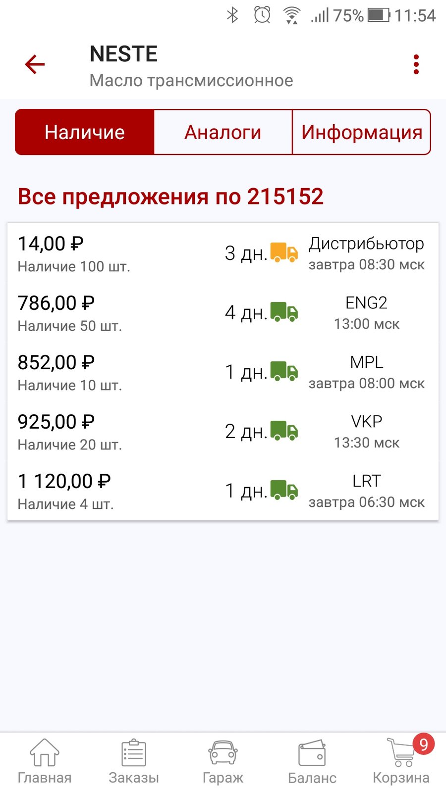

Днем Автодок в Туле показывал 4 (Четыре) рубля за банку и я положил в корзину 50 банок на сумму 2000 руб., но не оплачивал, а сейчас в корзине лежит 50 банок масла по цене 818 руб. за банку на общую сумму 40 900 руб. Глюк.
Так в итоге, например в редуктор тойоты с пробегом 200 тык можно эту жижу лить или потеть начнет?)
Roary вчера глюк был по ценам у этого дистра, если бы оплатил то заказ бы сняли, а теперь стоят настоящие цены
53 минуты назад, ModeratorSigma сказал:
цена в белках
