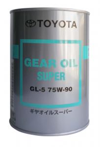

Так вроде бы Тойотовское масло 75w90 GL-5 в жестянке подходит для дифференциала

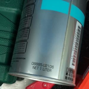

Обнаружил, что это масло имеет два партномера:
1. LT 75W85 GL-5 (08885-81060)
2. LT 75W85 GL-5 (08885-02506)
В чём разница - не понял. Но стоимость первого немного ниже.
Кто-нибудь в курсе в чём разница?
