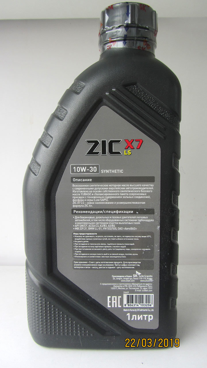

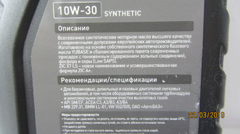

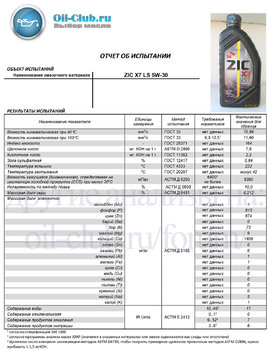

Приемка масла в лаборатории УРЦТЭиД:
ZIC X7 LS 10W-30 API SM ACEA C3 (VOA BASE) копия.jpgZIC X7 LS 10W-30 API SM ACEA C3 URC копия.jpgZIC-X7-LS-10W-30-API-SM-ACEA-C3-photo1.jpgZIC-X7-LS-10W-30-API-SM-ACEA-C3-photo2.jpgZIC-X7-LS-10W-30-API-SM-ACEA-C3-Photo3.jpg

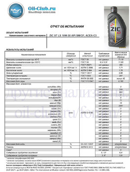

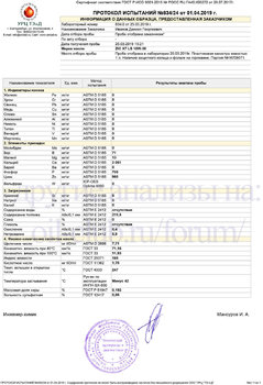

Масло заявлено как: API SM/CF; ACEA C3, MB 229.31, BMW Longlife-01, VW 502.00/505.00.
1) Масло действительно можно назвать 10W-30, стандарт SAE J300 оно проходит. Единственное что CCS не измеряли.
2) Вязкость при 40С = 71,16 - густая, масло больше крепкое, чем экономичное.
3) Вязкость при 100С = 11,93 - все как положено для ACEA C3, вязкость около 12.
4) Щелочное число = 7,7 - среднее щелочное, средние моющие/нейтрализующие свойства. Выше поднять не могут, ибо упираются в ограничения стандарта по зольности. Такова рецептура. В целом на интервал 7500км в тяжелых условиях, этого масла хватит.
5) Кислотное число = 1,76 -  всё нормально, обычно кислотное.
6) Зольность сульфатная = 0,86 - если мизеры не считать, нормально.
7) Температура вспышки = 247С - очень хороший показатель, масло можно назвать термостабильным при высоких температурах.
8) Температура застывания -42С - превышает стандарты для такого класса масел. До - 40С с ним в картере не застынете, а заводить все равно не ниже -25С.
9) Испаряемость NOACK (угар) - не измерялся, но можно предположить (имхо) в районе 10%
10) Очень малое содержание серы = 0,192 - базовые масла у ZIC приличной очистки, сера от пакета присадок.
11) Рецептура и пакет присадок Infineum P6003. По ингредиентам все просто и понятно: Противоизносные присадки на основе цинка и фосфора. Моющие/нейтрализующие присадки на основе кальция. Бор - беззольный дисперсант. Без излишеств, но весь джентльменский набор есть.
ИК спектр Фурье говорит о том, что масло на основе гидрокрекинга VHVI (приравнивается к синтетике).
Вывод: Очень редкое сочетание 10W-30 и ACEA C3. Масло термостабильно при высоких температурах, должно мало угарать. Обладает низкой температурой застывания (-42С) на случай морозов. Ввиду того что в масле мало золы, подойдет современным дизельным двигателям. Идеально вписывается для автомобилей оборудованных ГБО. За его цену (на момент написания 900-1000р за 4л.) - это один из лидеров в классе цена/качество. (описал коллективный разум, konung и torcon)

5w30 с вспышкой 247??? Да когда такое было то?
Немного похоже на г-нерджи фар ист 10в-30
1 минуту назад, prv21 сказал:
У ZIC не припомню такого, но угорает оно реально мало, у меня на атмосфернике после устранения масложора угар к нулю приблизился.
5 минут назад, СИНТЭКС сказал:
Да не, я про то что типа это перепакованное 5в30.
Вот у 10в30 у амсола были похожие показатели, но у чтобы у 5в30....
Ну или косяк со вспышкой
Изменено пользователем prv21
На этот вопрос "одинаковые эти масла или нет?", хорошо бы ответила CCS при -30С :) Согласен масла очень походят по анализам, прям как будто из одной трубы в разные канистры. Но без CCS сейчас точно не скажешь, 10W-30 может быть на том же пакете, но на другой базе/процентовке базы и полимерного, и будет очень похоже все кроме CCS.
1 минуту назад, torcon сказал:
ИВ тогда был бы 150-155.
Кстати многочисленным владельцам автомобилей на газу, как вариант. Особенно южная часть России.
Низкий ноак в придачу?

Судя по тому, как оно перетекает при заморозке при - 28, на нём можно и зимой ездить в центральном регионе, где зимы мягкие.
Масло заявлено как: API SM/CF, ACEA C3, MB 229.31, BMW Longlife-01, VW 502.00/505.00.
1) Масло действительно можно назвать 5W-30, стандарт SAE J300 оно проходит.
9) Вязкость имитации холодной прокрутки стартером при -25С - не измерялась.
10) Испаряемость NOACK (угар) - не измерялся, но можно предположить (имхо) в районе 10%
11) Очень малое содержание серы = 0,192 - базовые масла у ZIC приличной очистки, сера от пакета присадок.
12) Рецептура и пакет присадок Infineum P6003
13) По ингредиентам все просто и понятно: Противоизносные присадки на основе цинка и фосфора.

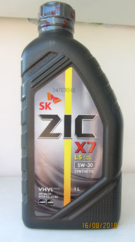

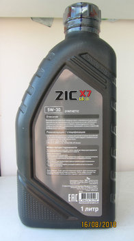

Ничего не напутал? Утянул с LS 5W-30
Dimmy , рецептура и пакет присадок чей? Infineum P6000?
Изменено пользователем konung
Похоже что это оно и есть только в другой канистре, руку на отсечение не дам конечно, но индекс вязкости красноречиво говорит...
Если это так, то да его можно и в -30С использовать. И тогда получается что это самое дешевое ACEA C3 5W-30 на рынке, за 900-1000р 4л. Даже дешевле Ssang Yong 5W-30 от Лукойла. НО относитесь к этой информации осторожно, может завтра в следующей партии оказаться 10W-30 реальная...  А вы доверившись будете заводится в -30С.
11 минут назад, torcon сказал:
Когда морозил его, тоже был уверен, не 10w30 там. У меня масло 15 года.
Это по-моему даже хорошо, что сабж по сути оказался SAE 5w-30, а вот еслиб вместо SAE 5w-30 там был бы 10w-30, то это реальный косяк.
На лето изюмительный вариант.
