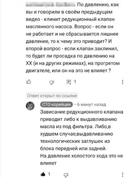

Роман 73 12 638 Опубликовано: 31 января 2021 Поделиться Опубликовано: 31 января 2021 (изменено) 10.01.2021 в 05:44, pollitra88 сказал: На g4kh блок балансирных валов объединён с маслонасосом, клапан которого склонен к залипанию и, соответственно, к масляному голоданию. Эта проблема частая и известная, Редукционный клапан маслянного насоса склонен к залипанию в некоторых корейских моторах - это да, вот только к маслянному голоданию это не приводит. Это может привести к тому, что выдавит масло из-под фильтра, или, что ещё хуже - выдавит технологические заглушки из блока. Это говорит человек, который ремонтирует эти моторы, а самое главное, разбирается с маслянными насосами и постоянно делает замеры давления (мониторит именно эту проблему) Изменено 31 января 2021 пользователем Роман 73 1 Цитата Ссылка на сообщение Поделиться на других сайтах

Роман 73 12 638 Опубликовано: 31 января 2021 Поделиться Опубликовано: 31 января 2021 (изменено) 2 часа назад, mihail026 сказал: Роман 73 если редукционник залип в приоткрытом положении - получаем масляное голодание. Если он не открывается, то это то, что вы описа́ли. Скрытый текст Посмотри пару видосов про корейские маслянные насосы, с двухступенчатыми редукционными клапанами (видео короткие). Может поймёшь и мне обьяснишь, о чём говорил мастер из видео, и почему должна быть просадка по давлению, если редукционный клапан залипнет в открытом положении. Куда оно денется? Изменено 31 января 2021 пользователем Роман 73 0 Цитата Ссылка на сообщение Поделиться на других сайтах
Роман 73 12 638 Опубликовано: 31 января 2021 Поделиться Опубликовано: 31 января 2021 mihail026 вот ещё совсем короткий видос, редукционный клапан залип в открытом состоянии и не сбрасывает давление, поэтому масло давит наружу через маслянный фильтр. Однако же давление на ХХ, на холодном моторе - 5кг. Никакой просадки по давлению нет. Мотор прогреется и давление упадёт до положенных ему 1-1,2кг на ХХ. Не будет никакого маслянного голодания Скрытый текст 1 Цитата Ссылка на сообщение Поделиться на других сайтах
mihail026 4 774 Опубликовано: 31 января 2021 Поделиться Опубликовано: 31 января 2021 Скрытый текст Роман 73 это очередная ошибка корейцев в конструировании. Редукционный клапан клинит в открытом положении, полностью перекрывая сбросную магистраль. Только не понятен ваш посыл. Редукционный клапан призван сбрасывать давление и если его заклинит в определённом положении, то возможна потеря давления. О чем и была речь. 0 Цитата Ссылка на сообщение Поделиться на других сайтах
Роман 73 12 638 Опубликовано: 31 января 2021 Поделиться Опубликовано: 31 января 2021 (изменено) 2 часа назад, mihail026 сказал: Скрыть содержимое Роман 73 это очередная ошибка корейцев в конструировании. Редукционный клапан клинит в открытом положении, полностью перекрывая сбросную магистраль. Только не понятен ваш посыл. Редукционный клапан призван сбрасывать давление и если его заклинит в определённом положении, то возможна потеря давления. О чем и была речь. Скрытый текст Я это понял, но я специально задал этот же вопрос (будет ли потеря давления, если клапан заклинит в открытом положении) мастеру (ник "СТО корейцев", в Ютубе) он сказал, что нет никакой просадки давления в этом случае. Он с этими насосами постоянно возится и замеряет давление на разных режимах, у него и стенд есть, можно посмотреть его видео. Изменено 31 января 2021 пользователем Роман 73 0 Цитата Ссылка на сообщение Поделиться на других сайтах
