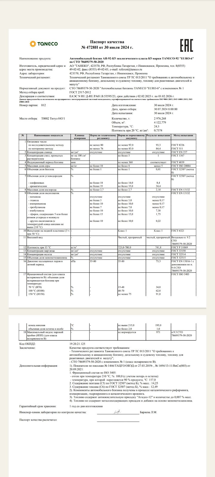

Танеко не перестает экспериментировать с составом бензинов.
7% изобутанола в составе. Пока только в аи92
10 часов назад, almaz27 сказал:
И эфиров 1.75 :huh: откуда такой паспорт взяли?
если смотреть свежий паспорт от 31.07, то там уже 0% изобутанола и 14% эфиров :D

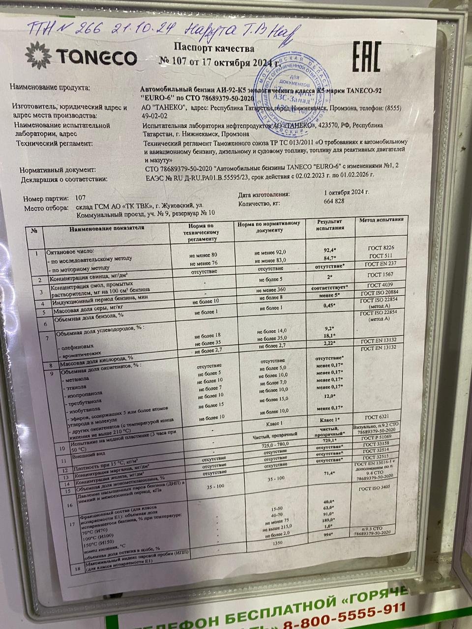

https://trade.tatneft.ru/promo/production/?format=for_bottling самые свежие паспорта танеко тут
4 часа назад, DeNSaMaRoV сказал:
Оттуда и взял

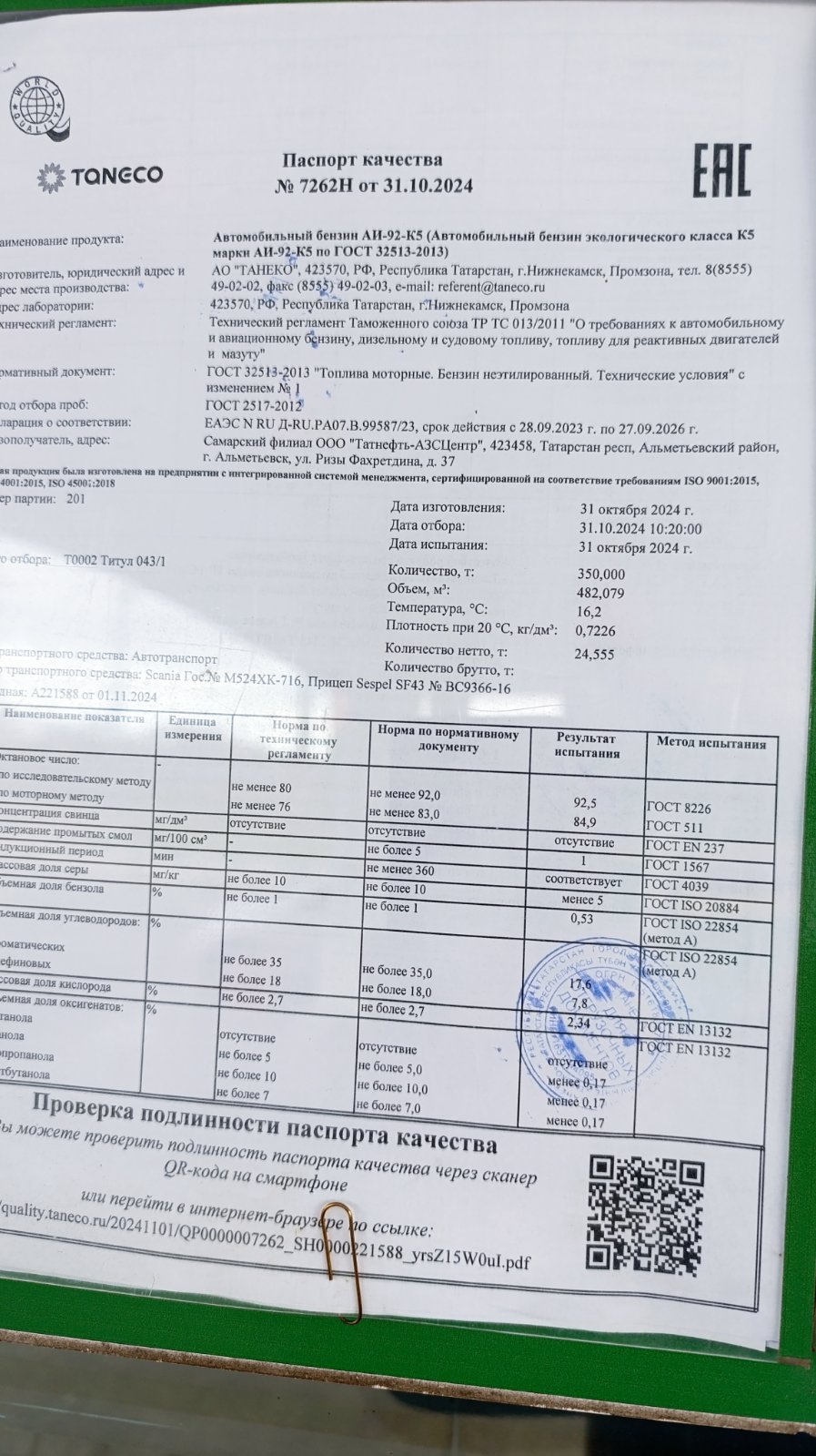

Я так понимаю, что оба бензина (АИ92 и АИ95) от Танеко не очень? Много ароматики, эфиров и кислорода?
13 часов назад, Роман 73 сказал:
95 -стандартные заводские танековские характеристики. Отличный бензик, именно на нем гоняю. 92- похуже будет.
Роман 73 тоже лью 95 танеко, едет бодро и очм у них обычно приятный, в последний раз был 87 с чем то,  на зиму вместо 100 самое то. Моему авто бензин с эфирами больше нравится, особенно в сравнении с 95 с капотни или с лука) так что можно потестить. Единственный вопрос к Татнефти, что у них 95 далеко не всегда с танеко, по крайней мере в Мск
если бенз в баке долго не отдыхает, то и эфиры сойдут
15 часов назад, MBeyaz сказал:
Увы, это так. Иногда лук идет.

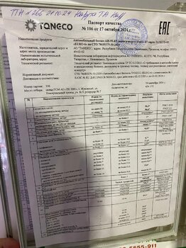

22.10.2024 в 06:54, Роман 73 сказал:
Да, не очень, разогнали.
Только что, Soldat163 сказал:
Паспорта не полные, но оксигенатов под завязку.

Приветствую всех. На заправках "Татнефть" в г.Альметьевск появился новый вид топлива, "Танеко БИО". С чем связано новое название, "БИО"? Может быть они решили пойти по следам великого Василия Алибабаевича? Прикладываю паспорт.
1 час назад, Фаил сказал:
С пиролизом древесной щепы. Далее-древесная биомасса-далее Биоойл.  После , идет в процесс вовлечения на каталитическом крекинге с топливом.
