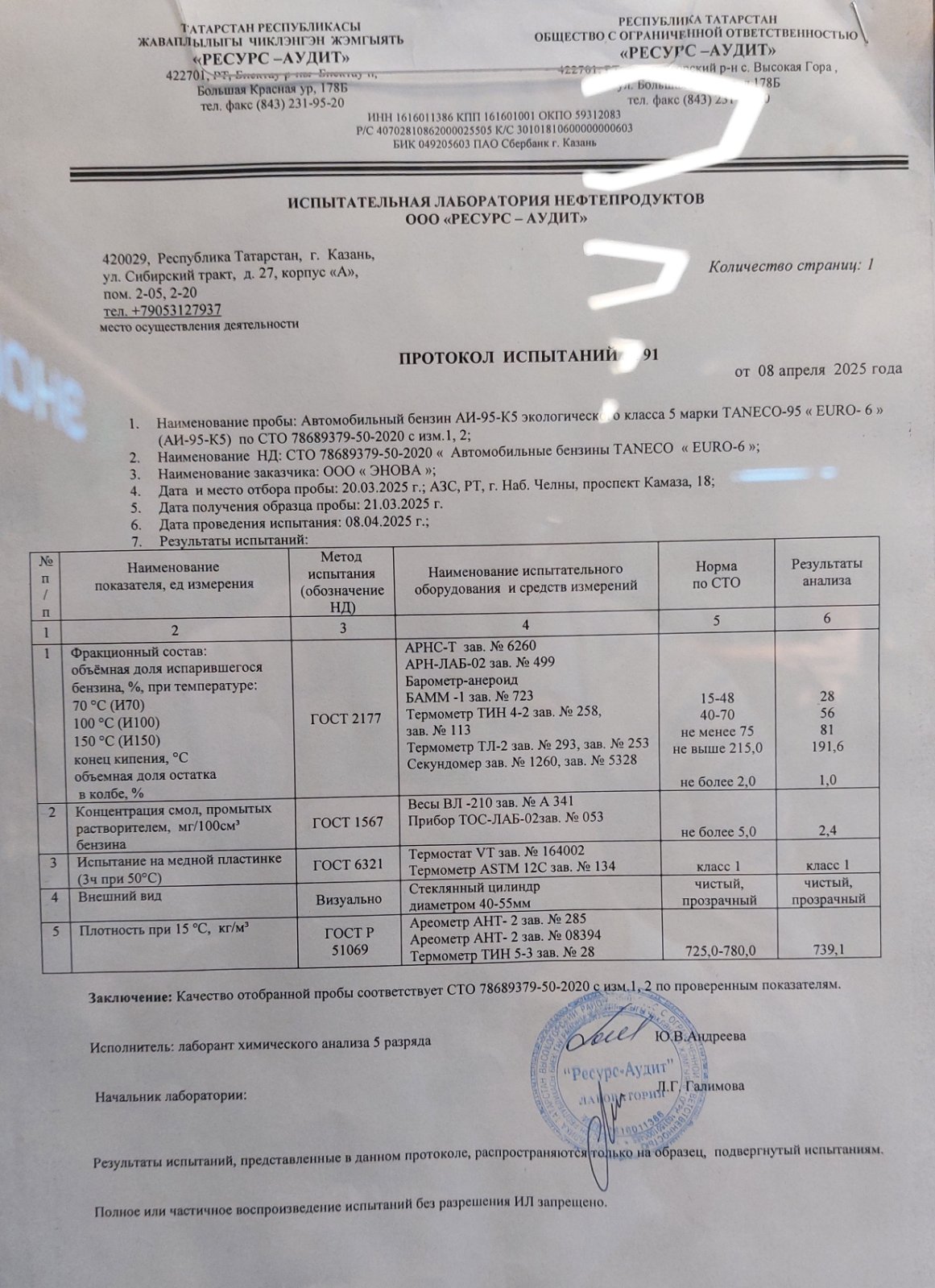

Залил сегодня бенз TANECO-95 на заправке Энова.
Авто едет нормально, мне показалось что даже лучше Лука пермского.
НО! - всего 5 параметров в паспорте, странно... лаборатория схалтурила )

Да и топливо отобрано в марте. Полагаю, там явно не то уже.

Даже не знаю... но едет отменно D
Залил бензин TANECO АИ-95 на АЗС №2079 (ул. Электрозаводская). Машина едет нормально, особых нареканий нет. Знатоки, как вы оцениваете качество и характеристики этого топлива по параметрам из паспорта?

Чего-то этот танеко не похож на обычный танеко

Эта АЗС Франчайзинг 100%
Бензин явно не Танеко. Хотя в паспорте зачем то пишут танеко.
Зато с присадкой BASF.
По характеристикам лучше чем оригинальный Танеко))
Остальное на совести продавца

Это не Танеко, ни эфиров, ни кислорода, странно, как-то))

На Луковский или гпн похож. На этой базе (интер-транспродукт) бывают разные бензины.
Upd. Очень похож на Омский гпн судя по паспортам в соседней теме

ЯНОС же:pardon:
4 часа назад, Exel сказал:
ЯНОС же:pardon:
возможно, но янос, кмк, по фракционке полегче, и кк пониже
Москва, Танеко, АИ-92
8 часов назад, vartija сказал:
По фракционке все как раз норм, а у Ткк воспроизводимость до 10 градусов может быть, насколько я помню. Так-то для ЯНОС типична Ткк 200-205 (для лета), тут 209 - вообще не о чем говорить:pardon:А все остальное (особенно олефины/ароматика/эфиры) отлично бьется с другими паспортами с ЯНОС:)
