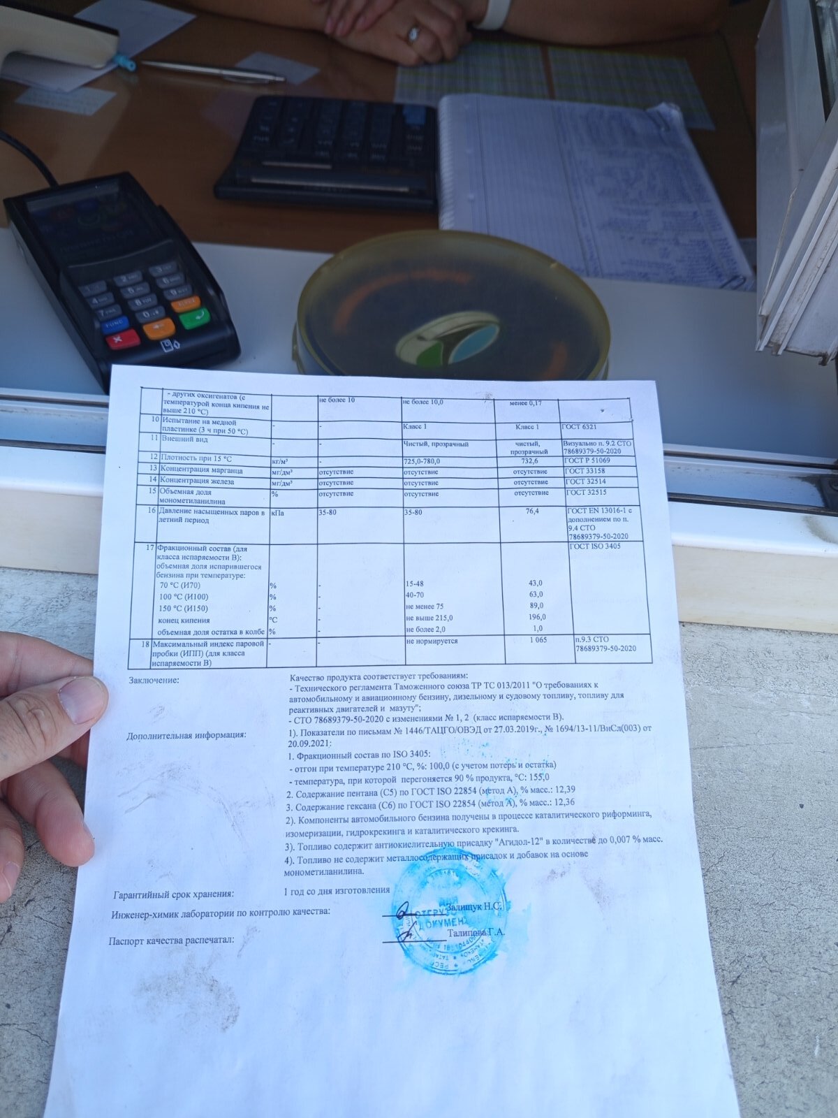

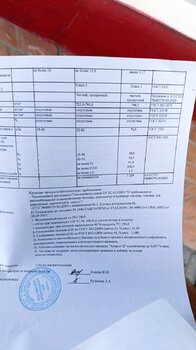

Заправился час назад на М4 в сторону Москвы(АЗС 171 Московская область, Домодедово г.о., М-4 Дон тер., 36-й км, 3 стр.)
И вот какой паспорт я там обнаружил на 95ый бенз.
На 92ой тоже был от 24г но не сфоткал к сожалению
Администратор сделал круглые глаза и сказал - только сегодня (в пятницу 16,05) было поступление, патрия "должна быть" свежая)
У меня было в баке примерно 30л 95го Экто от Луки, долил 25л "прошлогоднего" Танеко. Вроде норм до дома доехал, по жопомеру все как обычно.
Какие мысли - паспорта перепутали или такой старый бенз продают?
Вы на дату посмотрите. Ноябрь 2024 года. Лучше держаться по дальше таких заправок.  Админ овцой прикинулся, хотя знает сучий потрох какой штраф ему грозит в случае если кто то стуканет в Роспотребнадзор.

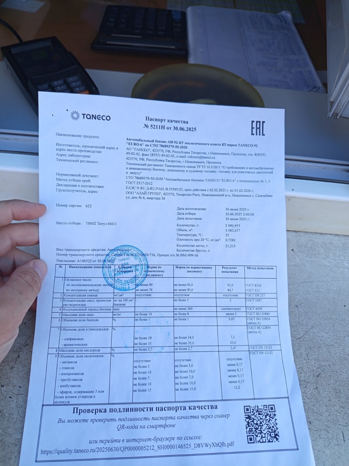

95 танеко Гатчина

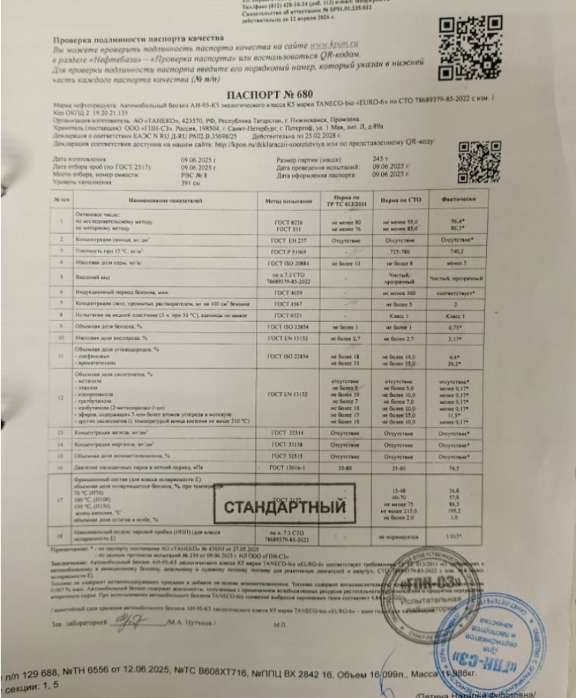

Бензин танеко, у нас на местной маленькой АЗС. Стоимость 92 53 рубля, на Лукойле 57,30
4 часа назад, kostyanika2007 сказал:
Днп под завязку, и и70 не для теплого лета, имхо, много эфиров - постоит на жаре - немного выдохнется..

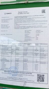

Эфиров в последнее время у них всегда много. Тут просто решил заправиться попробовать. Но наверное больше не буду.
Я так понимаю тоже эфиров многовато?!?!?
