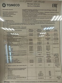

41 минуту назад, Buran сказал:
ДНП 90 поэтому не ближе, а натурально зимний и есть. Потеплело же в большинстве регионов, пора зимний гнать. :sarcastic:
У Лукойла на Уралнефтепродукте всегда таой лаг по летнему бензину был, они чуть не до июля межсезон гонят, теперь и Танеко этим заразилась. Хотя уже давно можно на летний перейти.
У Танеко на их портале паспорта публикуются всегда онлайн свежие, можно там смотреть - потому и тема заглохла. Тут уже редко кто выкладывает с АЗС.
Вроде норм, у них зачастую МТБЭ более > 10 % редко бывает снижают до 6-7. Как раз у тебя такой. Ничего интересного, но и обвинить не в чем, формально все норм.

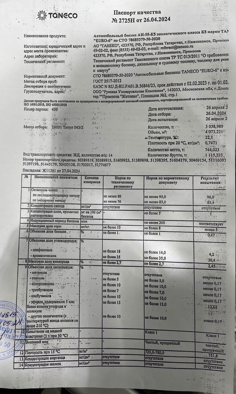

03.05.2024 в 03:21, Kovitek сказал:
Mobil-1 не, нет.

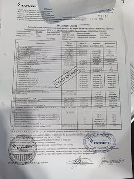

подскажите, это что за бензин, в паспорте ссылка на танеко, но фракционка странная
17.05.2024 в 13:56, vartija сказал:
Да это не танеко, это классический компот от татнефти, но это касается 95, но я уже не парюсь и лью его года 2.5 точно.
Это сбор со всех нпз в европейской части РФ (там и лук и кинеф, все подряд)  обезличеный в танке, в прибрежной базе  порт Бронка, под Ломоносовым. Чистый хороший бенз, ну эфиров есть ну и ладно это же 98.  Паспорт это
Отличный 98. Но и 95 у них хороший, а порой и татарский зачастую попадается, тоже хороший бензин. Я бывший фанат Лук, плюнул на них уже давно, и дизельную вторую машину на татнефти заправляю в том числе.
Изменено пользователем Kovitek
Тоже компот?
8 часов назад, Shiba сказал:
Тоже компот?
'Компотом' выше был назван бенз, который мешается на нефтебазе под СПб (бывшая НБ Neste), из-за того, что там мешают топливо разных производителей.
В вашем случае, на мой взгляд, по паспорту, этот оригинальный Танеко (с доставкой по ЖД), но его себе лить бы не стал (эфиров многовато для 95-го), уж лучше компот ))..
Изменено пользователем vartija
vartija Поздно, залил 42 литра. Рядом ничего

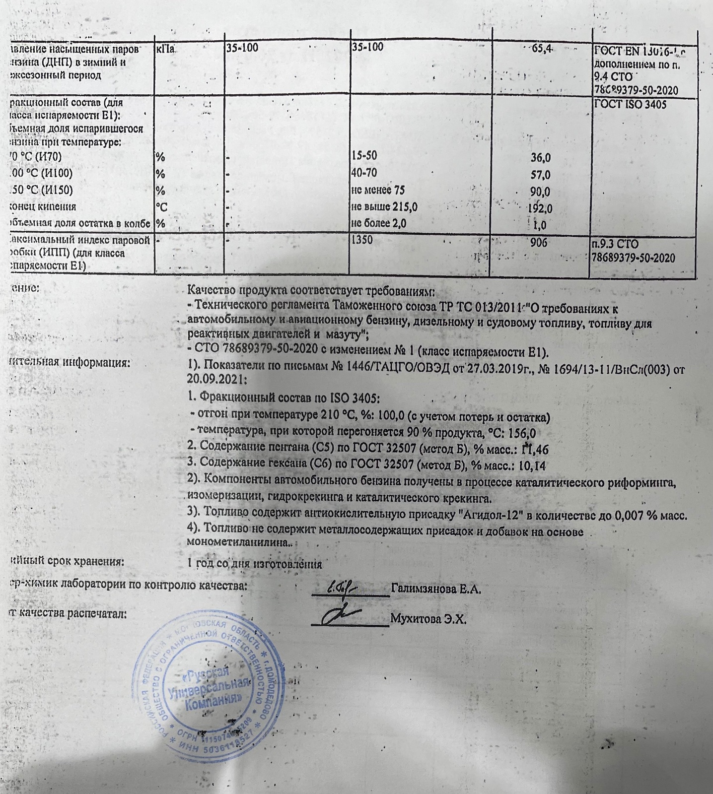

Попросил в приложении у конкретной АЗС №268 (Москва) прислать паспорт качества на АИ92, прислали через неделю.
1_0002.pdf
04.06.2024 в 11:07, AbyssMoon сказал:
Имхо, ароматики конечно немного, по моторному методу почти 84 - и это хорошо, но эфиров бахнули знатно + еще спирты и какие-то оксигенаты (на жаре улетучатся быстро и ОЧ припадет).. Точно есть о чем подумать, на мой взгляд..
