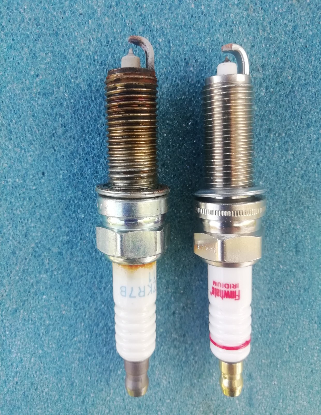

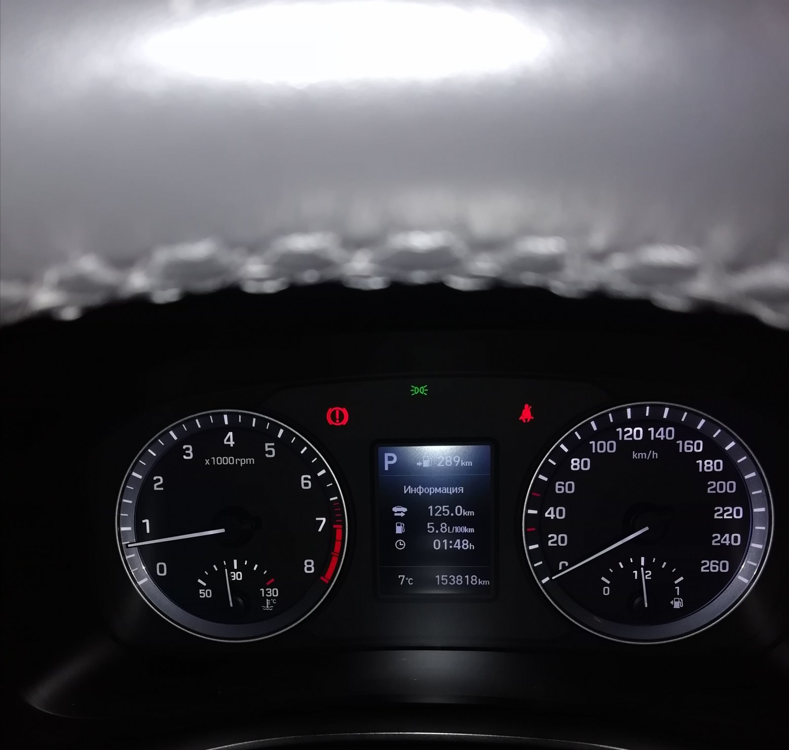

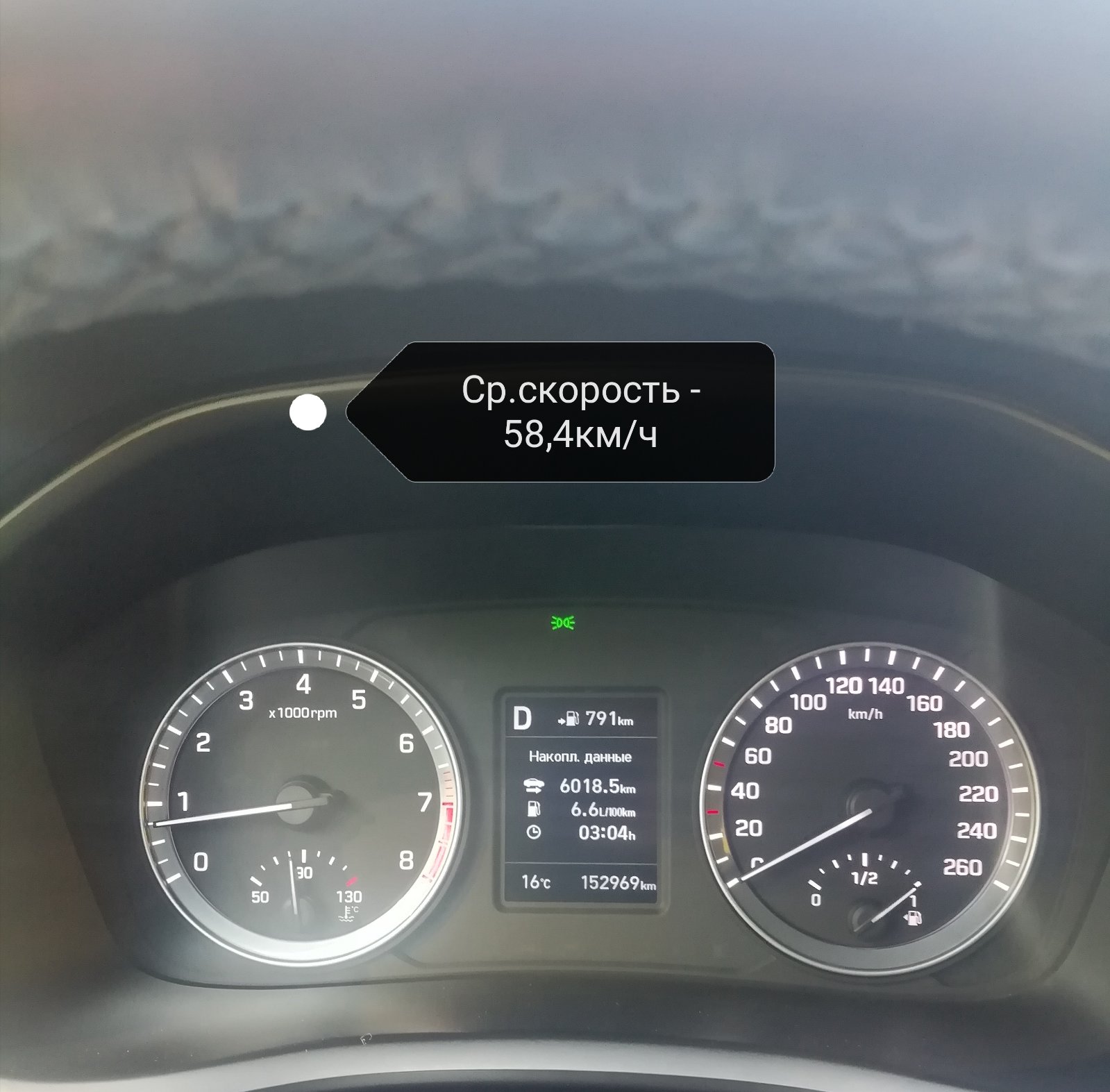

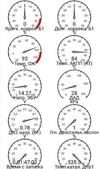

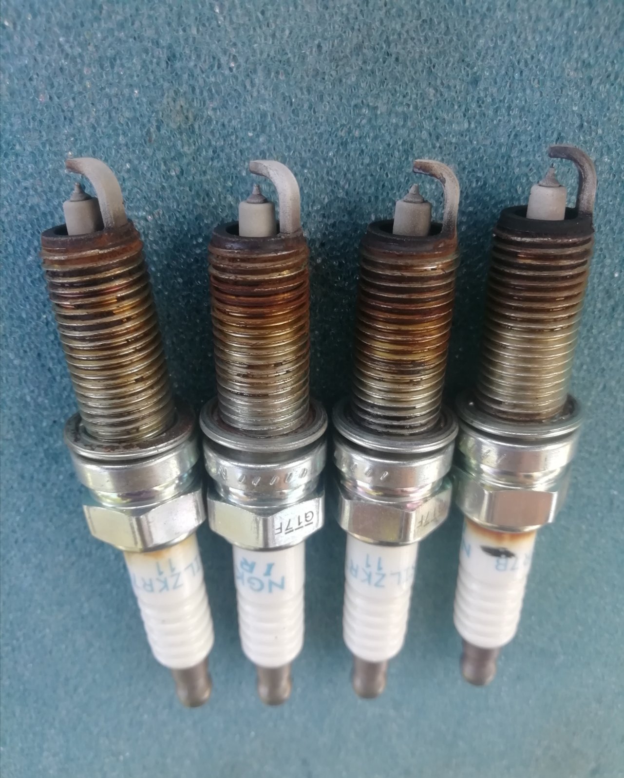

Последнее время на двух АЗС Татнефти, на которых я обычно заправляюсь привозят исключительно Танеко (смотрю по паспортам), хотя ещё летом, в основном была Газпромнефть с Капотни. Моей машинке он тоже нравится (как и Газпромнефть с Капотни), расход не растёт, коррекции всегда около нулей, (скрин1), динамика у авто хорошая, разгоняется легко, свечи после 50тыс.км всегда чистые (скрин2, скрин3 - слева старая свеча, с пробегом 50тыс.км,а справа новая Finwhall), смесь правильная, общий пробег у авто почти 160тыс.км, в основном Татнефть,поэтому, не могу сказать ничего плохого и конкретно про бензин Танеко. Средний расход за интервал (именно на Танеко) в 6тыс.км/100м.ч =6,6л/100км, что для авто весом 1,7тонны я считаю хорошим (скрин4). Средний расход на нём же за одну поездку в 125км - в среднем, всегда держится около 5,7-5,8л/100км (скрин5), что тоже считаю нормально. Так что, не за что, мне лично, ругать Танеко. Да, эфиры, да ароматики много, нооо....машинке нравится :pardon:
