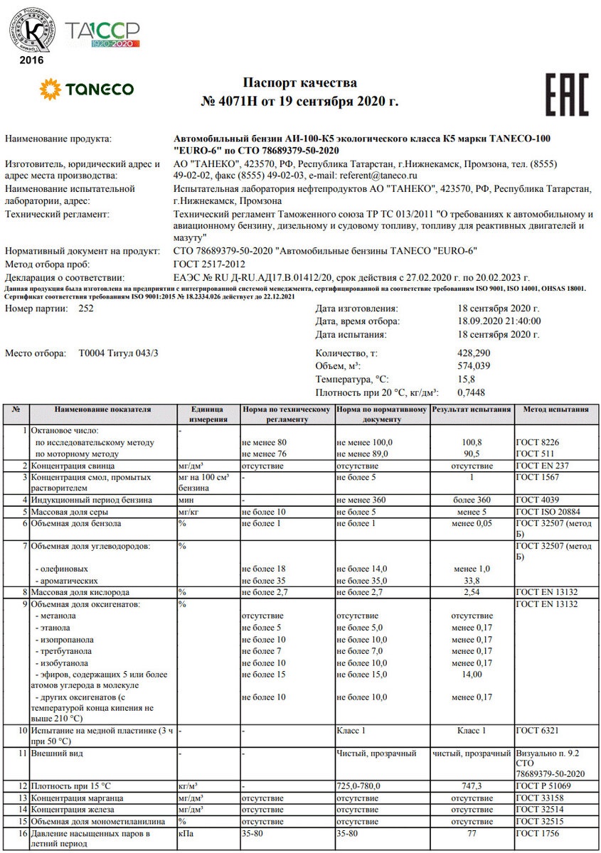

Чего-то заглохла тема. Вот свежий паспорт. Раньше никогда не видел изобутанола. Чего, как бенз?
Изменено пользователем Shiba
13 часов назад, Shiba сказал:
Чего, как бенз?
Хороший, легкий. Но ближе к зимнему. Из за аромы скорее всего такой получился.
21.04.2024 в 13:07, Volvo85 сказал:
ДНП 90 поэтому не ближе, а натурально зимний и есть. Потеплело же в большинстве регионов, пора зимний гнать. :sarcastic:
У Лукойла на Уралнефтепродукте всегда таой лаг по летнему бензину был, они чуть не до июля межсезон гонят, теперь и Танеко этим заразилась. Хотя уже давно можно на летний перейти.
20.04.2024 в 23:22, Shiba сказал:
У Танеко на их портале паспорта публикуются всегда онлайн свежие, можно там смотреть - потому и тема заглохла. Тут уже редко кто выкладывает с АЗС.
Вроде норм, у них зачастую МТБЭ более > 10 % редко бывает снижают до 6-7. Как раз у тебя такой. Ничего интересного, но и обвинить не в чем, формально все норм.
