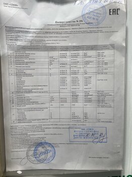

IMG_5412_Original.jpegМосква, Академика Курчатова
Изменено пользователем Shiba

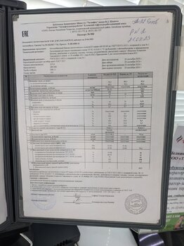

АЗС 41
Елабуга
Елховский бенз. Норм или так се?
46 минут назад, SL42 сказал:
Норм или так се?
Просто ездибельно, на мой сугубо дилетанский взгляд.   :Connie_cleaning-glasses:
КК низкий говорит о том что легкий, но плотность не низкая. Ничего крамольного в этом не вижу. МТБЭ в отличии от Танековоского не навалили, а немного.
"Изюминка" у него спитртовой компонент, я  не помню разъясненйи от гуру на сей счет. Для чего он и зачем. :unknown:
