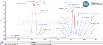

Lukoil Genesis Special A5-B5 5W-30 (VOA BASE) копия.jpgLukoil Genesis Special A5-B5 5W-30 URC копия.jpgLukoil Genesis Special A5-B5 5W-30-photo1.jpgLukoil Genesis Special A5-B5 5W-30-photo2.jpg

ИК спектр Фурье говорит о том, что масло на основе гидрокрекинга VHVI (приравнивается к синтетике).

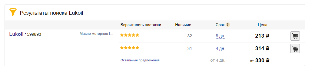

1599893 - Llukoil Genesis Special 5w-30 a5/b5 1L

5 часов назад, torcon сказал:
Особенно ценник у него шикарный, возвращение Узлук Мак То... :DD
Странно, у меня в емексе 335 показывает!
