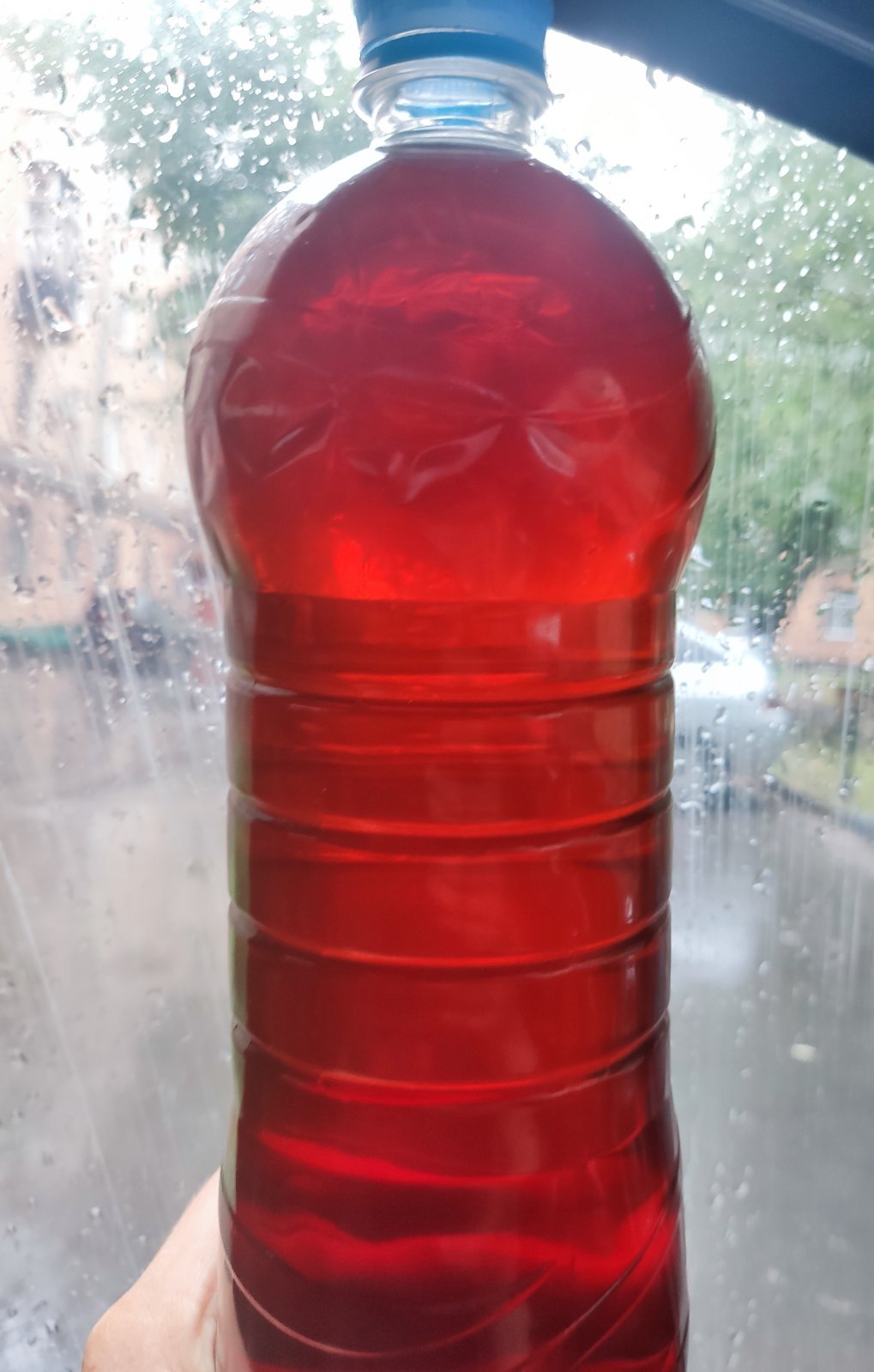

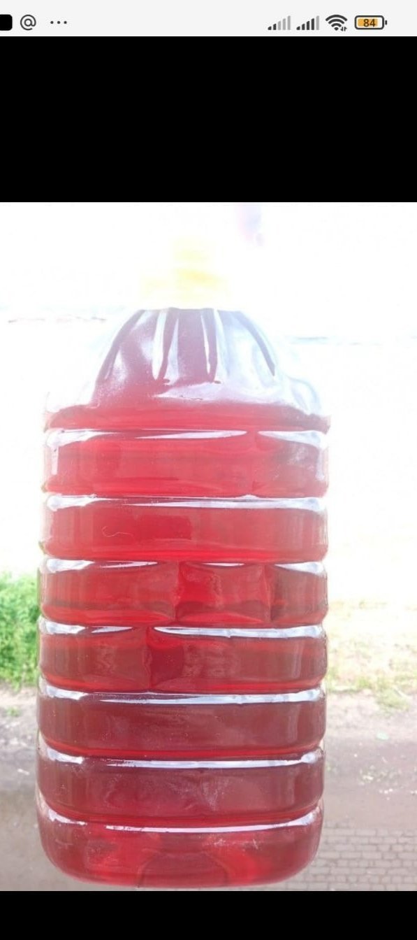

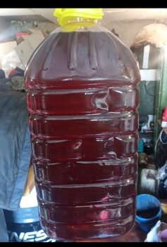

Ну вот у нас Armortech 5w40 было от 29.09.22.
Нам показалось, что цвет, примерно такой же, как и был.
Не фоткал на просвет, но примерно так, как на фото (фото старое).
Мы вот такой цвет между собой называем с красноватым оттенком.
но вот именно эта партия совсем не светлая. Запаха вроде да, тоже особо не было.
А вот Special A5 b5 5w30, тоже темноватый, но не сильно, этого красноватого оттенка нет. Карамельный какой то. Но нам показалось вонючим,
