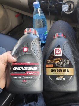

Заказал это масло в емексе пришло вот что (канистра справа) 2014г.в. Вопрос к знающим - это тоже самое масло по факту? Спеуификации схожие полностью вроде. Со временем по идее ему ничего не будет...
Срок хранения 5 лет.
Mukopa По сути да....такое в то время делалось в Румынии, вот про него тема:
https://www.oil-club.ru/forum/topic/15023-lukoil-genesis-a5b5-5w-30-api-slcf-ilsac-gf-4-ford-wss-m2c913-c-rn-0700-acea-a5b5-ford-wss-m2c913-a-wss-m2c913-v/

А по какому артикулу в Емекс заказывали?
Обманул я. заказал я по 1599898 (версия FE), а пришло получается это вместо него. разобрался короче.

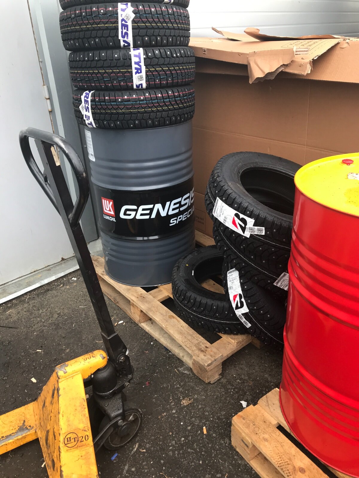

Что сейчас непонятно. Но мутят они там с рецептурой, мне кажется, постоянно. Вот пришла нам бочка такого масла. Начали наливать, там цвет карамельный, коричневатый, достаточно темное, раньше было с красноватым, бордовым оттенком. FD вот было красноватое (вроде аналоги).
HK пришла, тоже цвет один в один как и специал а5в5. А армортеч 5в40 с тоже с красноватым оттенком
Ничего они не мутят, просто перешли на китай пакеты. То, за что критиковали Sintec, случилось и с Лукойлом. Почему и пытался уберечь народ от злорадства. Отоберут все и у всех...
