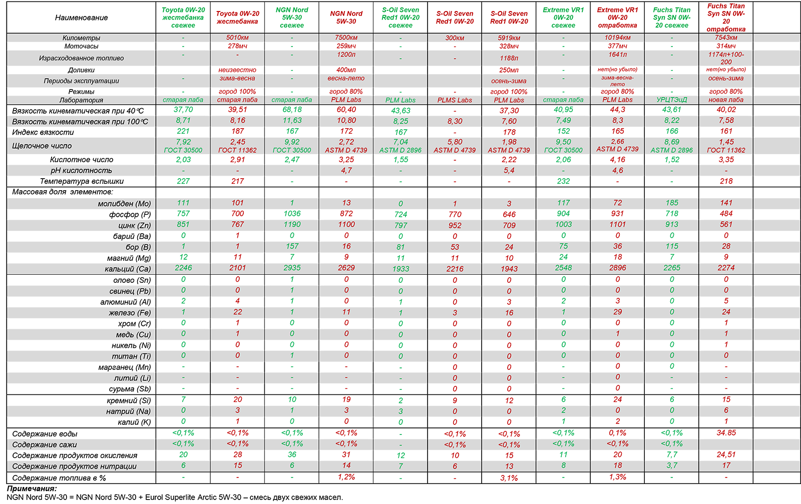

26 марта 20197 г Популярное сообщение Закреплён Lukoil Genesis Special A5/B5 5W-30 свежее за анализ спасибо форумчанам что скинулись batov_071, krgvlasov, evalar, V@W, fareastwood, a-ha, Dumus. Масло в лабораторию прислал batov_071. (уточни где закупал его?) Партия N3019 от 19.11.2018. Заявленные характеристики: Видеообзор: Масло заявлено как: API SL/CF; ACEA A5/B5, A1/B1; Ford WSS-M2C-913-D, Renault RN 0700, Jaguar Land Rover ST JLR.03.5003. 1) Масло удовлетворяет стандарту SAE, это действительно 5W-30 (единственное что CCS не измеряли). 2) Вязкость при 40С = 57,08 - среди своих собратьев по ACEA A5/B5 оно имеет высокую вязкость. Но это больше рабочий разлет смешения масла на заводе (или лаборатории при измерении), нежели специальная задумка. Вязкость в норме. 3) Вязкость при 100С = 10,35 - норма, и экономия топлива и достаточная защита от износа. 4) Щелочное число = 10,83 - высокое щелочное число, обеспечивает хорошие моющие/нейтрализующие свойства. Масло способно выдерживать длинные интервалы смены. Если кто то собирался нежно помыть двигатель, 2-3 тыс. км, Lukoil Genesis Special A5/B5 5W-30 подходит как никто другой. При дешевой цене за литр, у него высокое щелочное число. Само собой, это масло может быть использовано и на полные интервалы смены. 5) Кислотное 2,13 - обычное. 6) Зола сульфатная = 1,23 - для этого класса масел норма. Ограничение стандарта ACEA A5/B5 = 1.6%. 7) Температура вспышки = 221С - звезд с неба не хватает, обычная. Для масла VHVI нормальная. 8) Температура застывания (-48С) у Лукойла традиционно на высоте. Можно сделать вывод, что масло подходит для применения в регионах с холодным климатом (там где еще можно использовать 5W-30). Настоящий сибиряк среди 5W-30. 9) Содержание серы = 0,288 - типичное для этого пакета присадок. Не высокое. 10) На молибден 6ppm, смотреть не нужно. Я могу ошибаться, но считаю что молибден попал от предыдущего замеса. Например, до этого масла мешали масло с молибденом... Кстати у Лукойл Люкс Синтетическое 5W-30 так же замечены 4ppm молибдена. Совпадение? 11) Противоизносных присадок много - фосфор-цинк = 936ppm-1124ppm соответственно. Моющие присадки на основе кальция. Бор - дисперсант удерживающий частички загрязнений во взвеси. Магний детергент, антиоксидант итд. Пакет присадок узнаваем, это Infineum. ИК спектр Фурье говорит о том, что масло на основе гидрокрекинга VHVI (приравнивается к синтетике). Вывод: Еще одно народное масло от Лукойл. Дешевая цена, хорошее качество, высокие моющие свойства, отличные низкотемпературные характеристики. Масло для тяжелых условий эксплуатации, выдержит издевательства в виде затянутого интервала смены. Выдержит суровые морозы до -30С, и даже чуть ниже. (CCS около 3200-3500.). Прекрасно подходит многим корейцам, японцам, фордам работающим в условиях Сибири. Артикулы коды для заказа в интернет магазинах: 1599893 - Llukoil Genesis Special 5w-30 a5/b5 1L

28 марта 20197 г В 26.03.2019 в 14:12, torcon сказал: 10) На молибден 6ppm, смотреть не нужно. Я могу ошибаться, но считаю что молибден попал от предыдущего замеса. Имеется ввиду, что плохо очищена тара для лаб. анализов?
28 марта 20197 г 3 минуты назад, ModeratorSigma сказал: имелось ввиду осталось в миксере от предыдущих замесов масел Тогда я начинаю понимать, почему от УРЦ ТАКИЕ большие погрешности в данных.
28 марта 20197 г Автор молибден такая штуковина интересная, если смешать на заводе масло с молибденом, то он останется в мешалке и рукавах и переместится в следующее масло. Для этого заводы используют так называемую пулю или ерш, которая помещается в трубу и вытесняет остатки старого масла. Но молибден очистить трудно. Если помните, мы часто в отработках его встречаем, когда сначала лили масло с молибденом, потом залили без молибдена, проанализировали а там молибден (даже когда вроде бы все сливали и откачивали). Пример из моего анализа: посмотрите на первые три масла красным текстом. Притом что я всегда убираю из картера масло, тупо воткнув трубку в дно картера. По максимуму вытесняя старое... (молибден все равно остается на деталях и потом перетекает в следующее масло).
6 апреля 20197 г Интересно, разбежка по количеству Магния от 25 до 80 в разных Люксах и Armortech - погрешность измерений и замеса или модификации пакета? Здесь тоже 80 магния Спойлер Изменено 6 апреля 20197 г пользователем SiOG
