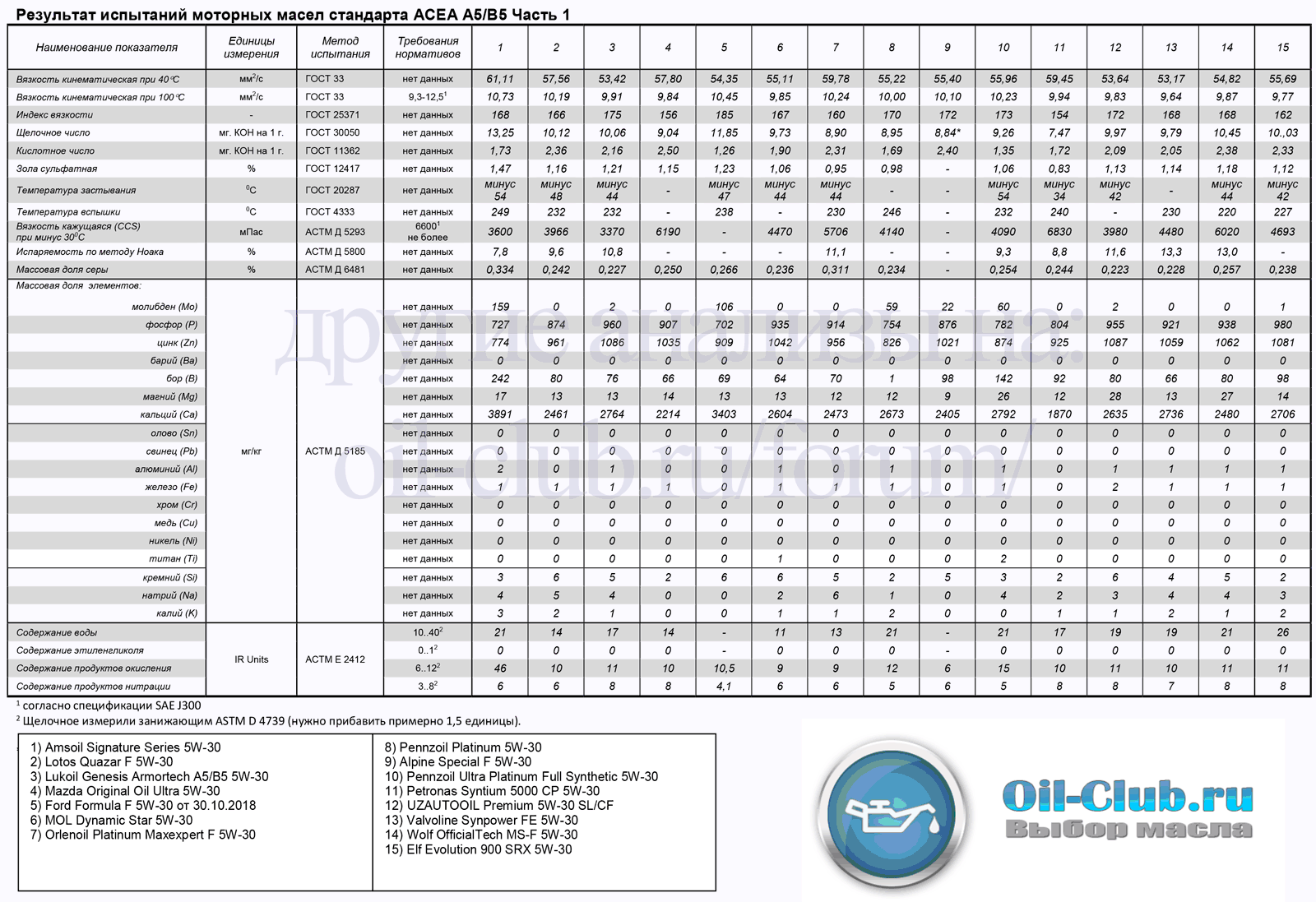

Lukoil Genesis Special A5/B5 5W-30 свежее за анализ спасибо форумчанам что скинулись batov_071, krgvlasov, evalar, V@W, fareastwood, a-ha, Dumus.
Масло в лабораторию прислал batov_071. (уточни где закупал его?) Партия N3019 от 19.11.2018.
Lukoil Genesis Special A5-B5 5W-30 (VOA BASE) копия.jpgLukoil Genesis Special A5-B5 5W-30 URC копия.jpgLukoil Genesis Special A5-B5 5W-30-photo1.jpgLukoil Genesis Special A5-B5 5W-30-photo2.jpg
Заявленные характеристики:
Видеообзор:
Масло заявлено как: API SL/CF; ACEA A5/B5, A1/B1; Ford WSS-M2C-913-D, Renault RN 0700, Jaguar Land Rover ST JLR.03.5003.
1) Масло удовлетворяет стандарту SAE, это действительно 5W-30 (единственное что CCS не измеряли).
2) Вязкость при 40С = 57,08 - среди своих собратьев по ACEA A5/B5 оно имеет высокую вязкость. Но это больше рабочий разлет смешения масла на заводе (или лаборатории при измерении), нежели специальная задумка. Вязкость в норме.
3) Вязкость при 100С = 10,35 - норма, и экономия топлива и достаточная защита от износа.
4) Щелочное число = 10,83 - высокое щелочное число, обеспечивает хорошие моющие/нейтрализующие свойства. Масло способно выдерживать длинные интервалы смены. Если кто то собирался нежно помыть двигатель, 2-3 тыс. км, Lukoil Genesis Special A5/B5 5W-30 подходит как никто другой. При дешевой цене за литр, у него высокое щелочное число. Само собой, это масло может быть использовано и на полные интервалы смены.
5) Кислотное 2,13 - обычное.
6) Зола сульфатная = 1,23 - для этого класса масел норма. Ограничение стандарта ACEA A5/B5 = 1.6%.
7) Температура вспышки = 221С - звезд с неба не хватает, обычная. Для масла VHVI нормальная.
8) Температура застывания (-48С) у Лукойла традиционно на высоте. Можно сделать вывод, что масло подходит для применения в регионах с холодным климатом (там где еще можно использовать 5W-30). Настоящий сибиряк среди 5W-30.
9) Содержание серы = 0,288 - типичное для этого пакета присадок. Не высокое.
10) На молибден 6ppm, смотреть не нужно. Я могу ошибаться, но считаю что молибден попал от предыдущего замеса. Например, до этого масла мешали масло с молибденом... Кстати у Лукойл Люкс Синтетическое 5W-30 так же замечены 4ppm молибдена. Совпадение?
11) Противоизносных присадок много - фосфор-цинк = 936ppm-1124ppm соответственно. Моющие присадки на основе кальция. Бор - дисперсант удерживающий частички загрязнений во взвеси. Магний детергент, антиоксидант итд. Пакет присадок узнаваем, это Infineum.
ИК спектр Фурье говорит о том, что масло на основе гидрокрекинга VHVI (приравнивается к синтетике).
Вывод: Еще одно народное масло от Лукойл. Дешевая цена, хорошее качество, высокие моющие свойства, отличные низкотемпературные характеристики. Масло для тяжелых условий эксплуатации, выдержит издевательства в виде затянутого интервала смены. Выдержит суровые морозы до -30С, и даже чуть ниже. (CCS около 3200-3500.). Прекрасно подходит многим корейцам, японцам, фордам работающим в условиях Сибири.

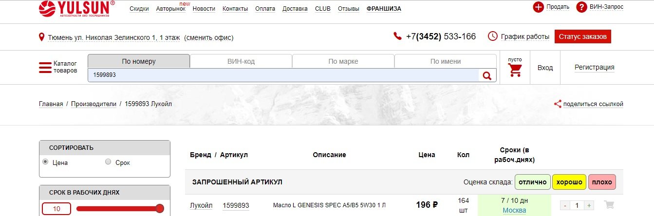

1599893 - Llukoil Genesis Special 5w-30 a5/b5 1L
7 минут назад, Dumus сказал:
Чуть лучше Genesis Armortech, по цене вообще ляпота)
Вкусная цена тока у одного поставщика на Емексе, на остатке 32 канистры. У остальных пролаванов цена выше 300 рублей за литр.
Legion777 на лето и, особенно трассу, вязкость 10.3 вполне норм. Ну и кропалик РОЕ добавить)

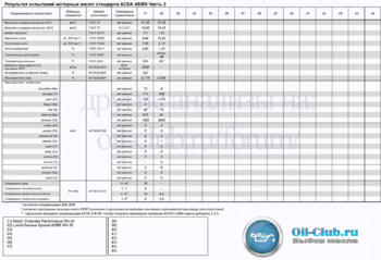

5W-30 ACEA A5-B5-1 копия.gif5W-30 ACEA A5-B5-2 копия.gif5W-30 ACEA A5-B5-3 копия.gif
От Лукойл Люкс Синтетическое 5W-30 API SL NEW 2018 ничем не отличается по цифрам...

Спасибо за анализ!!! Заказал сыну в Emex по 214 руб/литр сразу на две замены, у него старенькая Toyota и для неё это масло как родное зайдёт)))

Кальция-то...мать честная!:shok:
И золы немало.
Особенно если сравнить с соседом по таблице No31.;)
