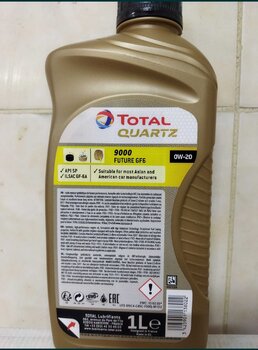

Подскажите на лето можно залить в наш двигатель total QUARTZ Future GF6 0w20.
Aleks69 можно, если не поедете в горы с прицепом
