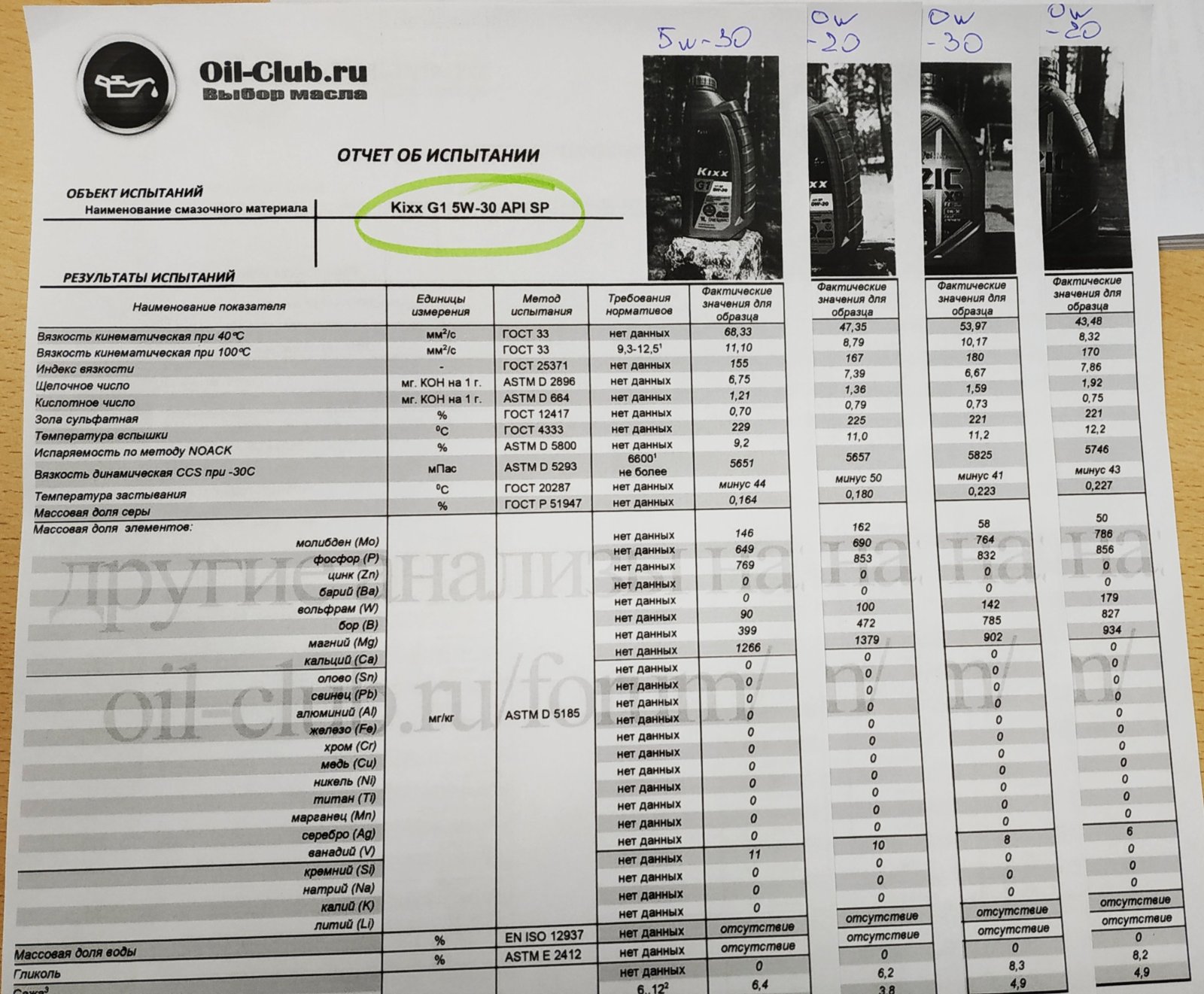

Добра всем! Помогите определиться, форум прочитал весь, что называется от и до..
Машина прошла пробег 15 тыс. было две замены у официалов, какое масло они лили я даже и не знаю (говорили Nissan 5W-40). Больше к ним не поеду, буду сам. Эксплуатация Москва пробки- 90%, трасса-10%.
Выбор между Kixx G1 0W-20 API SP и Kixx G1 5W-30 или ZIC X9 FE 0W-30 пугает у "20" вязкость, не слишком ли жидкое? Хочу лить и в зиму и в лето одно масло. Помогите с выбором.
Изменено пользователем GIP7777
38 минут назад, GIP7777 сказал:
лейте
Kixx G1 5W-30
ProstoFilya спасибо, на него и смотрел но не мог определиться! Просто в основном советуют 0W-20 но как то сцыкатно )).
вот потому и лейте 5/30 )))
меняйте своевременно
GIP7777 У Вас какой будет типовой пробег по городу? Если проехал менее часа 15-20 км и заглушил, то можно и 0W-20 круглый год. Масло до 100С не успеет даже летом нагреться. А если ездить по пробкам часами(например как такси или доставка) или на дачу далеко, то можно конечно и 5W-30.
35 минут назад, GIP7777 сказал:
Когда фобии пройдут, тогда может и попробуете, то что надо лить....
Изменено пользователем biguxa
5w20 или 5w30
44 минуты назад, biguxa сказал:
biguxa Вы считаете Kixx G1 0W-20 API SP для Москвы - поездки на работу с работы по времени примерно 2,5 часа в день, а по выходным за город 50 км подойдёт? И надо ли перед новым маслом промыть пятиминуткой двигатель?
18 минут назад, GIP7777 сказал:
Да. Зимой однозначно. Летом тоже пойдет (или 5-20).
Но если есть "дрожь", то на лето замешайте 50 на 50 0/5-20 и 5-30.
2 часа назад, GIP7777 сказал:
как вариант - "5в-30 А5/В5".
Всем спасибо,  не хочу разорваться от выбора, заказал Kixx G1 0W-20 API SP + Kixx G1 5W-30 API SP смешаю 50/50 будет всесезонное. Главное чтобы "смесь не скисла", хотя вроде пакет одинаковый.
