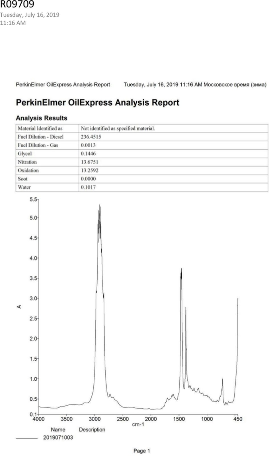

15 июля 20197 г Закреплён Neste LL1 5W-30+5% AFMT отработка на Nissan X-Trail T32 после 7840 км Масло: Neste LL1 5W30+Prolong AFMT 5%Автомобиль: Nissan X-Treil T32 двигатель MR20DD, 2 литра, полный привод, вариаторОбщий пробег на одометре: 11500 Пробег на масле: 7840 км. Моточасы: 315 м/ч Израсходованное топливо: не известно Доливки масла: не доливалось Присутствие отложений в двигателе: нет : Ремонтные работы: нет Чип тюнинг: нет ГРМ: цепь Автозапуск: есть, не много Предпусковые подогревы: нет Срок эксплуатации: 01.04.2018г. - 08.06.2019г. Топливо: бензин на АЗС ГПН, Роснефть АИ95 Режимы: 60\40 город\трасса, Фильтр масляный: Оригинал Nissan 15208-9F60A Фильтр воздушный: Оригинал Объем заливаемого 4л. Отбор масла: слив с картера Что было до этого масла: 0 - 3660 км заводское Средняя скорость: 25 км\ч Изменено 16 июля 20197 г пользователем akhrap1980
16 июля 20197 г Автор 1 час назад, ПавелТ сказал: Норм по износу, притирка идёт. Элексир не помог, я бы не лил. Мотор какой? Да износ конечно есть. Главное как идёт машина, разгон, накат, тихая работа. На присадка почти 10 лет гоняю, так и буду продолжать, другой и не надо
16 июля 20197 г 18 минут назад, akhrap1980 сказал: А железа не много в отличии от меди вроде как у ниссанов фишка с медью, что то там у них есть из медяхи в движке.
16 июля 20197 г dydezzz через пяток смен уйдёт медь, это не вкладыши, медный радиатор akhrap1980 объем мотора какой? И так и не понял почему нужно лить элексир. Потому что десять лет на присадках))))? Тут есть анализ с нового трейла-там меньше износ на культурном масле, без лохотронных добавок.
16 июля 20197 г 4 минуты назад, ПавелТ сказал: dydezzz через пяток смен уйдёт медь, это не вкладыши, медный радиатор akhrap1980 точно, радиатор...
16 июля 20197 г Автор 2 минуты назад, ПавелТ сказал: akhrap1980 объем мотора какой? И так и не понял почему нужно лить элексир. Потому что десять лет на присадках))))? Тут есть анализ с нового трейла-там меньше износ на культурном масле, без лохотронных добавок. объём 2 литра, объём масла 4 литра. потому что машинка с ним едет великолепно. Считаю, что подсел уже. Бывший Хундай IX35 чудесно проехал 178000 за 3 года и был продан без проблем Значит гляну как будет на следующем аналазе
