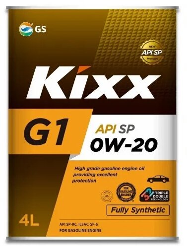

1 час назад, Qshk19 сказал:
KIXX g1 (GF-6) 2,5к
По ссылке выше на озоне я сейчас оформил за 2077₽
Qshk19 я за Kixx.
Про масло в прок. Гарантийный срок хранения масла обычно 5 лет. На форуме был тест масла, которое стояло в закрытой канистре то ли 20 лет то ли 30. Никаких противопоказаний к его использованию не выявили.
Что касается корейских масел - пока к санкциям они не присоединились, а дальше что будет никто не знает. Отечественные масла gf5 gf6 в принципе есть, и не плохие, но присадки для их производства - иностранные. Kixx в продаже всё время был. Но по разной стоимости. 2077₽ за 4л считаю хорошая цена. Если есть место где не будут мешать, пару канистр про запас можно и взять. Я вот задумался.
Купил 0-20. На сбермегамаркете за бонусы. Примерно 2500₽ с кэшбэком 500 минус 800 бонусов спасибо (всё +-10₽).
Изменено пользователем Scorp
2 часа назад, agner сказал:
я имел в виду 0w-20, 5w-30 я взял пару канистр по 1,5 от ZIC
1 час назад, Scorp сказал:
Qshk19 я за Kixx.
Речь про это масло: Zic X9 Fe 0W-20? оно на СММ порядка 3к шло, смотрел на него
Qshk19 я про этот Kixx:
https://www.oil-club.ru/forum/topic/76855-kixx-g1-0w-20-api-sp-svezhee/
Scorp спасибо, сейчас сбер конечно накрутил цену на него, на озоне без заморочек 2,5к
