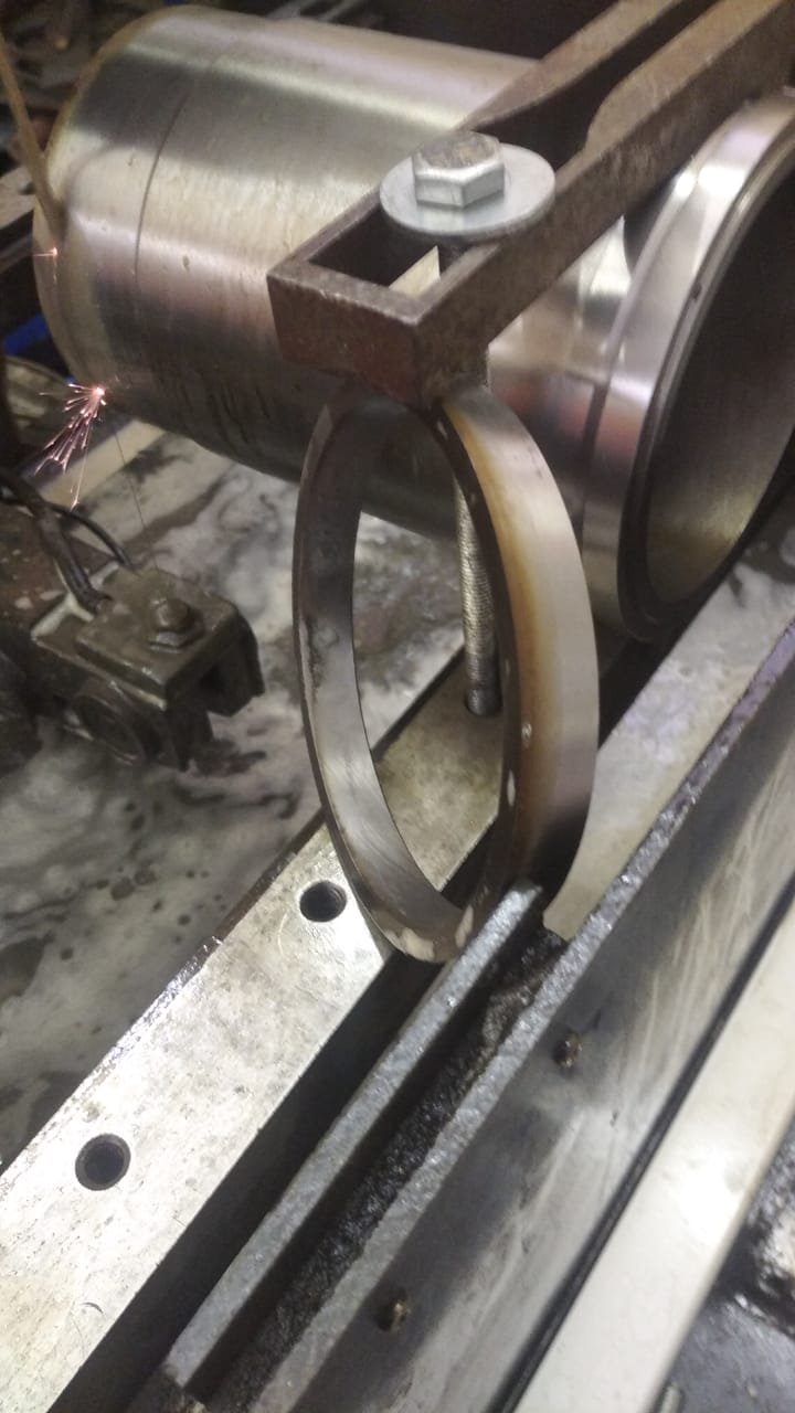

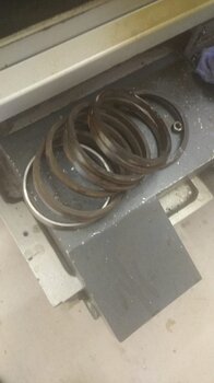

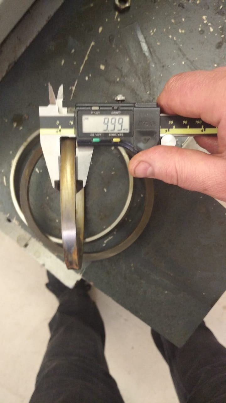

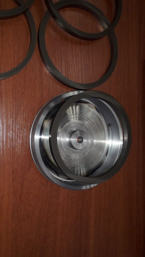

Всех волнует вопрос: "а как с противоизносными свойствами того или иного масла?".
Я как-то писал, что мы разработали методику, позволяющую проводить сравнительные (обращаю особое внимание на это!) тесты различных масел на противоизносные свойства.
Работа пошла... Подготовка...
IMG-20210415-WA0000.thumb.jpg.3c3a0d959dcbec594564da04398ef71c.jpgIMG-20210415-WA0001.thumb.jpg.ba602a8dd0c8e6c241df0ec134b6f2af.jpgIMG-20210415-WA0002.thumb.jpg.2a3560938e79734ce710df7cc3678036.jpgIMG-20210415-WA0003.thumb.jpg.d1a40016ba9916bc7062aaa1bc5aba02.jpgIMG-20210415-WA0004.thumb.jpg.55e0d7aefa6413c2f3710114f39a96c2.jpg
IMG-20210415-WA0005.thumb.jpg.53e48d4bd451ef3d6f59fad6cfd95e94.jpgIMG-20210415-WA0006.thumb.jpg.97f5398f7c0df6d8065289932db93e09.jpgIMG-20210415-WA0007.thumb.jpg.1d53a2b49f79aba197c56fc590aa7fb5.jpgIMG-20210415-WA0008.thumb.jpg.4a9f26a97f6355312cff849a341926c6.jpg

За чем же так радикально;), мы не французы...
Это будет дополнительное приспособление к нашей машине трения, где мы сможем имитировать трение компрессионного кольца по стенке цилиндра.
Все пары трения это стандартизованные детали - кольца и гильзы производства КАМАЗ.
На фото выше виден процесс подготовки образцов, нарезка колец из гильзы цилиндра.
Каждая пара сектор из поршневого кольца + кольцо из гильзы - это одно испытание. Так как кольца разделены на сектора, а из гильзы нарезаны кольца, то мы имеем для 10 тестов одинаковые пары трения.
А далее сам тест проходит по следующей методике:
Берется так называемое эталонное масло, мы выберем его позже и проводится тест при постоянной нагрузке и оборотах вращения с подачей в зону контакта тестируемого масла.
При этом мы производим автоматические замеры нагрузки, температуры в зоне контакта, момента трения (по нему вычисляем коэф. трения).
1 цикл 30 мин, второй цикл 2 часа, третий - 5 часов, четвертый 10 часов, пятый 25 часов.
Для снятия параметра износа применяется методика взвешивания образцов до и после теста, а также нанесение специальных меток, по которым мы определяем износ.
В результате теста мы получаем определенные характеристики тестируемого контрольного образца, который принимается за "эталон".
Далее можно по такой же методике протестировать любое масло и получить определенные результаты, которые сопоставляются с Эталонными и мы можем сделать вывод, что данное масло будет лучше/хуже защищать от износа при прочих равных.
