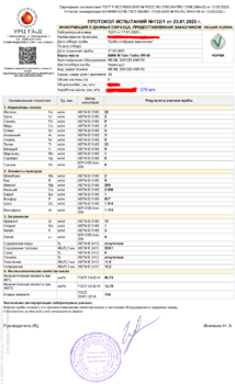

Вот и начал свой "эксперимент" на приобретённом Mercedes-Benz ML 320 CDI 4MATIC.
Ессно первое что сделал-заменил все жидкости. 0,5 масла отправил на анализ.
Движок промыл промывочным Лукойл и залил пока BMW M Twin Turbo 0W-40 с ArmActiv®.
Мысли: на следующую замену с маслом залить ММР от ЛМ и в последующую замену масло залить с Валеной. Буду пытаться получить "вечный" двигатель... (в данном анализе износ почти в 2,5 раза больше чем у меня сейчас на BMW 740I).
Каждую замену масла "сопровождать" анализом, публиковать здесь, ну и ессно мониторить "жизнь" и состояние мотора.
Этот анализ буду считать за точку отсчёта, т.к. масло "стандартное" дилерское и в анализе ничего интересного не вижу кроме некоторых нюансов. А как ваше мнение?
RS что за масло, думаю не имеет значение, пробег специально "обнулил". В общем иду с нуля ...

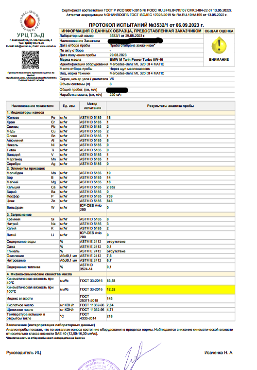

Ну вот и получил анализы отработки с АРМ АКТИВом.
PS хотел тридцатку, вот и получил ... :pardon:

06.09.2023 в 18:28, Aleksszlat сказал:
Только всё таки непонятно, почему вязкость на горячую с 13.37 стала 12,32, но при этом при 40С с 75,89 возросло до 83,58 ... ?
Если повлияла несливайка от промывочного Лукойл, так при 40С как то "не бьётся" ...
09.09.2023 в 20:55, Aleksszlat сказал:
ИВ явно не от 0W-40....видимо остатков много было. Хотя и лаба могёт косячить с КВ40.
14 часов назад, IvanRND сказал:
Ну вообще то масло, подленнее не бывает, даже не "маде ин ЕС", а маде ин германия с магнитными наклейками ... :good2:
10 часов назад, Aleksszlat сказал:
Может масло и подлинное, не спорю, но ИВ характеризует, что в картере уже не 0W-40. И я описал две причины этого.

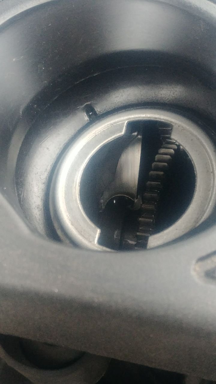

Ну вот и добрался наконец то до очередной смены масла.
На прошлой неделе получил анализ, Перекатал конечно немного, как по мне... (и да, я чот просахатил и отправил с маслом прошлые исходные данные, пришлось править).
Залил Это + Валена, т.к. кончилиль запасы Твин турбо, и да в анализе получился небольшой микс, т.к. "родного" не хватило. Напомню - это анализ с ММР.
В горловине как то так, ничего "интересного"... да и анализ тоже... :Connie_cleaning-glasses:
