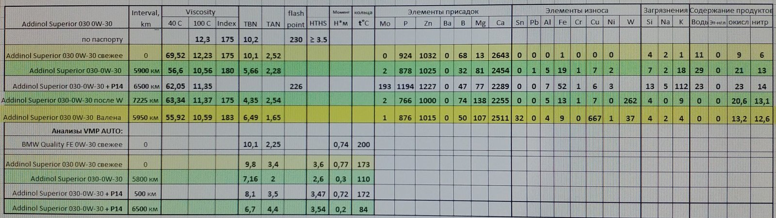

Популярное сообщение АлексейА 426 Опубликовано: 22 марта 2021 Популярное сообщение Поделиться Опубликовано: 22 марта 2021 Castrol EDGE Professional LL III 5W-30 + ArmActiv® отработка Skoda Kodiaq 2,0 TDI после 10 000 км Масло: Castrol EDGE Professional LL III Titanium FST 5W-30 (504/507) (замена у ОД) Автомобиль: Skoda Kodiaq 2,0 TDI Общий пробег на одометре: 36200 к концу интервала. Пробег на масле: 10 000 км Моточасы: 240 мч Израсходованное топливо: неизвестно Доливки масла: не доливал. Присутствие отложений в двигателе ДО: нет. Присутствие отложений в двигателе ПОСЛЕ: так же и осталось. Автозапуск по времени: не использовался Наличие чип-тюнинга: нет. ГРМ: ремень Предпусковые подогревы: до -10 как догреватель, после -10 10-15 минут Период эксплуатации: с июля 2020 года по март 2021 Срок эксплуатации: примерно 7,5 месяцев Топливо: ДТ, Лукоил, татнефть, Гзпром Режимы: не знаю. Фильтр масляный: оригинал Фильтр воздушный: оригинал Марка антифриза: оригинал Объем заливаемого масла: примерно 5,5 Отбор масла: шприцем жане 150мл через щуп. Отбор масла проходил теплого двигателя. Что было до этого масла: такое же масло только купленное в магазине, а не у ОД (замененное на 5 тыс без замены фильтра ,масло откачал через щуп) Промывка промывочным маслом: не делаю. Присадки: ArmActiv® (1000 км до замены масла, затем замена масла и добавка присадки в кол-ве 100% от рекомендованной дозы) Это масло повидало больше чем остальные, сначало была поездка на юга с температурой около 30, плюс зима с морозами до -18 (при которых а/м заводился). Ранее:Castrol EDGE Professional LL III 5W-30 отработка Skoda Kodiaq 2,0 TDI после 10 130 - Лабораторные анализы отработок - Дизельные двигатели - Форум oil-club.ru - Выбор моторных масел, трансмиссионных жидкостей, антифризов, топлива, смазок. Форум экспертов и любителей. (oil-club.ru) Castrol EDGE Professional LL III 5W-30 отработка Skoda Kodiaq 2,0 TDI после 10 000 - Лабораторные анализы отработок - Дизельные двигатели - Форум oil-club.ru - Выбор моторных масел, трансмиссионных жидкостей, антифризов, топлива, смазок. Форум экспертов и любителей. (oil-club.ru) 8 Цитата Ссылка на сообщение Поделиться на других сайтах
Aleksszlat 7 727 Опубликовано: 22 марта 2021 Поделиться Опубликовано: 22 марта 2021 Как то волнообразно. Откуда вольфрам - не понял. Честно говоря, какую либо тенденцию не увидел. R.S. для наглядности, ты бы анализы свёл в таблицу. 0 Цитата Ссылка на сообщение Поделиться на других сайтах
АлексейА 426 Опубликовано: 22 марта 2021 Автор Поделиться Опубликовано: 22 марта 2021 9 минут назад, Aleksszlat сказал: Откуда вольфрам - не понял. первый анализ Присадки: LM Molygen Motor Protect (50% от рекомендованной дозы) 0 Цитата Ссылка на сообщение Поделиться на других сайтах
АлексейА 426 Опубликовано: 22 марта 2021 Автор Поделиться Опубликовано: 22 марта 2021 10 минут назад, Aleksszlat сказал: R.S. для наглядности, ты бы анализы свёл в таблицу А какой шаблон использовать? 0 Цитата Ссылка на сообщение Поделиться на других сайтах
Aleksszlat 7 727 Опубликовано: 22 марта 2021 Поделиться Опубликовано: 22 марта 2021 2 минуты назад, АлексейА сказал: первый анализ Присадки: LM Molygen Motor Protect (50% от рекомендованной дозы) Всё ясно, вот он у тебя износ на "притирочным" пробеге и снизил ... 0 Цитата Ссылка на сообщение Поделиться на других сайтах
АлексейА 426 Опубликовано: 22 марта 2021 Автор Поделиться Опубликовано: 22 марта 2021 Эффекта Вау не заметил, колебания, по износу, в пределах погрешности (мне так показалось). 0 Цитата Ссылка на сообщение Поделиться на других сайтах
Aleksszlat 7 727 Опубликовано: 22 марта 2021 Поделиться Опубликовано: 22 марта 2021 (изменено) 7 минут назад, АлексейА сказал: А какой шаблон использовать? Да просто делаешь в XL и прикрепляешь в скриншоте например. Скрытый текст Изменено 22 марта 2021 пользователем Aleksszlat 0 Цитата Ссылка на сообщение Поделиться на других сайтах
АлексейА 426 Опубликовано: 22 марта 2021 Автор Поделиться Опубликовано: 22 марта 2021 4 минуты назад, Aleksszlat сказал: Всё ясно, вот он у тебя износ на "притирочным" пробеге и снизил ... На супербе эт этой присадки эффекта такого не было Amsoil European Car Formula 5W-30 + LM Molygen Motor Protect отработка на Skoda Superb после 7000км - Лабораторные анализы отработок - Бензиновые двигатели - Форум oil-club.ru - Выбор моторных масел, трансмиссионных жидкостей, антифризов, топлива, смазок. Форум экспертов и любителей. (oil-club.ru) 0 Цитата Ссылка на сообщение Поделиться на других сайтах
АлексейА 426 Опубликовано: 22 марта 2021 Автор Поделиться Опубликовано: 22 марта 2021 1 минуту назад, Aleksszlat сказал: Да просто делаешь в XL и прикрепляешь в скриншоте например. Будет время займусь 0 Цитата Ссылка на сообщение Поделиться на других сайтах

ПавелТ 2 037 Опубликовано: 23 марта 2021 Поделиться Опубликовано: 23 марта 2021 АлексейА всё хорошо с мотором, зачем присадку залили, непонятно. Масло-то топовое, мне кажется присадка только исказила отличный результат. Но это конечно всё ИМХО 4 Цитата Ссылка на сообщение Поделиться на других сайтах
АлексейА 426 Опубликовано: 23 марта 2021 Автор Поделиться Опубликовано: 23 марта 2021 11 минут назад, ПавелТ сказал: зачем присадку залили, непонятно эта присадка по увеличению ресурса, было интересно было проверить. Изменится что либо. Интерес. 0 Цитата Ссылка на сообщение Поделиться на других сайтах
DRON 33 15 003 Опубликовано: 23 марта 2021 Поделиться Опубликовано: 23 марта 2021 (изменено) АлексейА Название одно , а в первом сообщении в заголовке совсем другое (Присадка тотек от куда то взялась) Изменено 23 марта 2021 пользователем DRON 33 0 Цитата Ссылка на сообщение Поделиться на других сайтах
torcon 64 193 Опубликовано: 23 марта 2021 Поделиться Опубликовано: 23 марта 2021 Судя по первой отработке, алюминий не от тотека и не ArmActiv, а от двигателя? Хотя опять же и двигатель еще с притиркой деталей. 0 Цитата Ссылка на сообщение Поделиться на других сайтах
